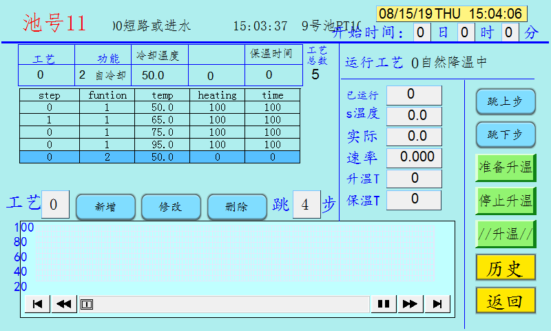

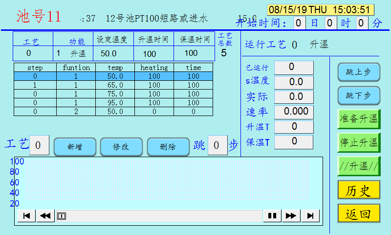

1.我们在控制过程中遇到多次用一段程序 PLC不能识别要做多段,这个方法可以很容易实现类似机床代码功能,自由组合又有顺序控制.程序简化.图片显示 1 升温 进行了3段组合, 2为降温 7为结束. 当然也可以设计出不同的要求.简单的染机控制用这个也可以实现.

类似的问题我在伦坛问过,没有人回答 或是说要分N个组合好的动作.

看不懂能否仔细说说

很早之前就做过了,用屏和运动控制器来做一些小设备的类CNC简单动作,有个缺点,就是程序步多了后刷新比较慢(用的威纶的屏),现在很久没弄了,也不知道现在的屏内存和处理器升级后效果能好多少!
