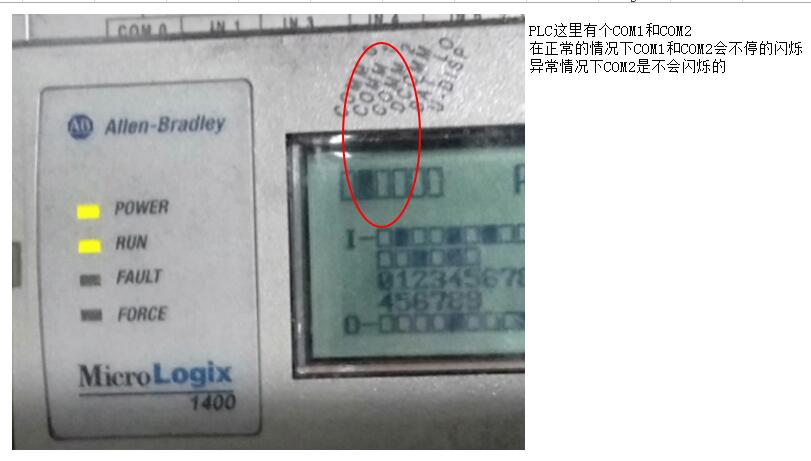

大家好,我有一套稳重系统目前与PLC通迅异常,触摸屏上显示不了实际的重量。
称重系统是:梅特勒-托利多_称重终端型号IND560 接4条线TXD1+  TXD1-   RXD1+  RXD1-  这4条线连接到研华转换器型号是ADMA-4520  然后通过9针接头接到PLC 上的接口,PLC品牌是美国AB罗克韦尔。
现在的问题就是显示不了重量,称重终端上可以正常显示,我现在怀疑是不是称重终端没有发出信号给到PLC,能否帮帮忙解答一下,不胜感激。
因为不会插入图片,我把相关图片放到附件里了。
还请大家多多指导,谢谢!

现在可以确定的是研华转换器无问题,RS232通迅线无问题

没通迅上,拿个串口硬件和软件确认一下是哪边通迅口有问题

托利多仪表是应答通讯还是连续发送方式?
