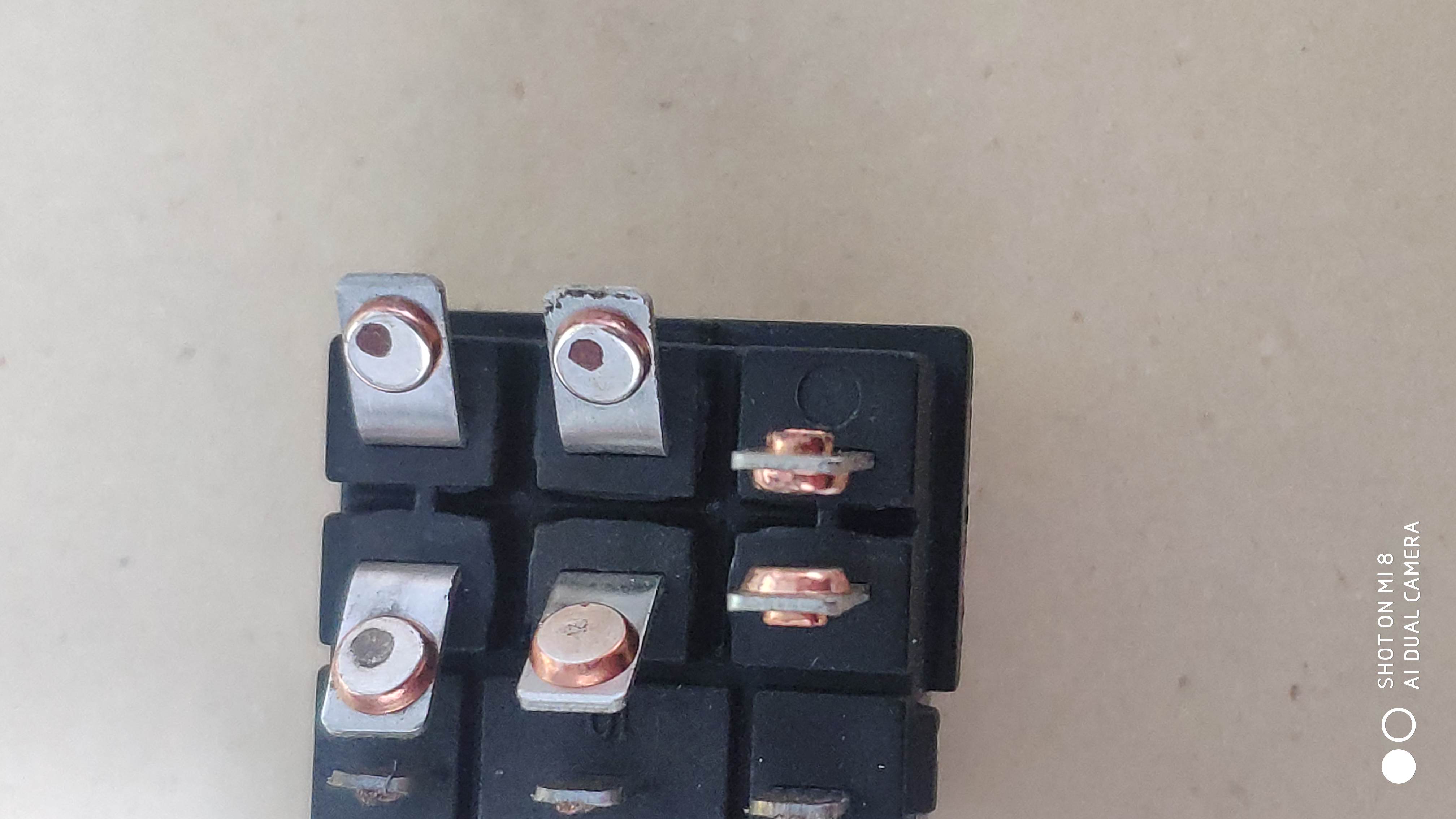

厂里面的两台注塑机里面用了15个中间继电器,可是用了几天,随机的就会出现触点接触不良,我拆开发现触点氧化了,用的是国产的中间继电器,不知道是继电器的质量太差了,还是注塑机电路哪里有问题

中间继电器没有灭弧装置。频繁启动会这样子吧。有钱是带感性负载
是的,一天要动作1万次左右

一般用什么来灭弧呢,继电器上带的全是液压阀的线圈

反向加二极管

正规触点应该是银的,可为了省成本增利润,许多厂商用铜代银。
反正便宜没好货,但当前高价也不一定买到好货,社会诚信。。。。。

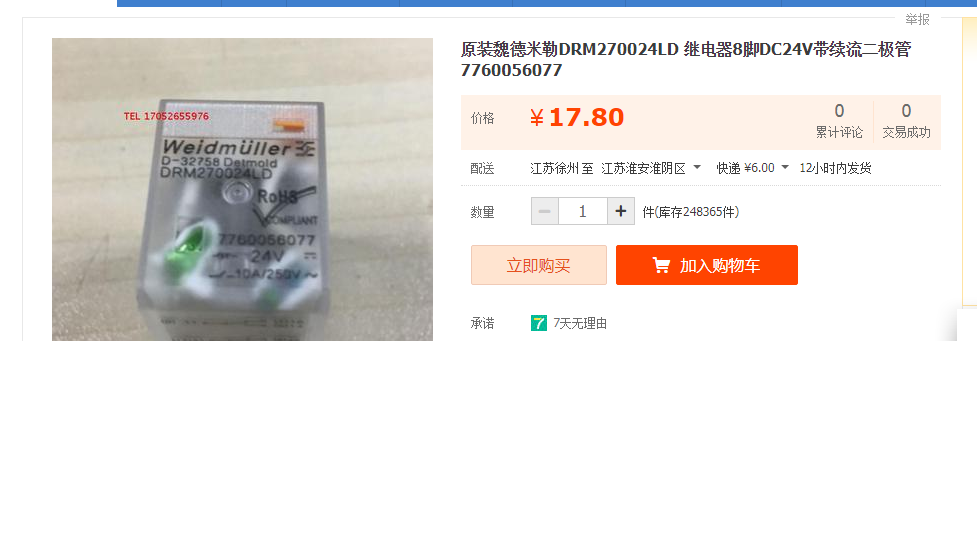

淘宝上的这个带续流二极管的继电器可以用吗
  • 下载积分:+1(chenyuanrui) 可以

    6楼  发表于: 2019-08-15 11:43
    可以。

    一天一万次 用固态啊,别这么艹中继
    嘿嘿!老式的立式注塑机,一直没有改动

    引用第7楼miao1988225于2019-08-15 14:24发表的  :
    一天一万次 用固态啊,别这么艹中继
    太正确了额

    引用第5楼15396976468于2019-08-15 11:36发表的  :
    这个中间继电器线圈的并了二极管    不在触点上
    也就不能保护触点

    中间继电器是机械式的用多了会烧了。楼上说的对用固态继电器,还没有噪音

    因为机器是比较老式的,全部改成固态的太麻烦了,就是今年换继电器的频率太高了
