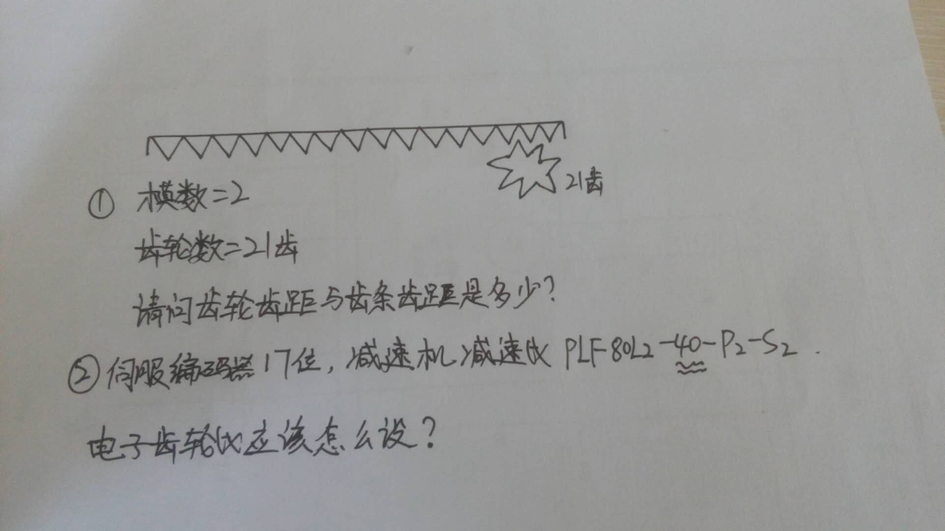

电子齿轮比怎么算

求救求救求救

引用楼主zk188-88于2019-08-14 12:50发表的 电子齿轮比怎么算 :
求救求救求救
电子齿轮比131072/3297试试

这个是做题吗?现在做这个没啥实际的作用啊,知道运动机构的导程和减速比,一填上,软件都自己算好饿。
