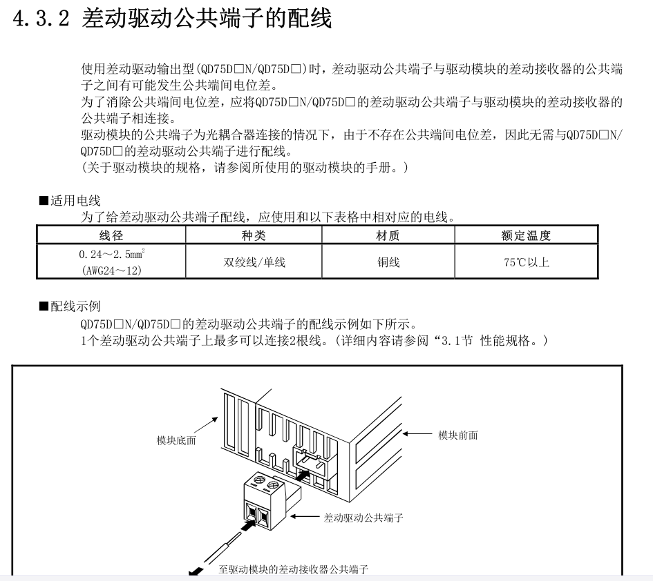

LD75D4N,那个正面有个PULSE.COM 那个段子是干嘛用的

如题,要接线吗,还是有什么别的用处。谢谢

请看下图
