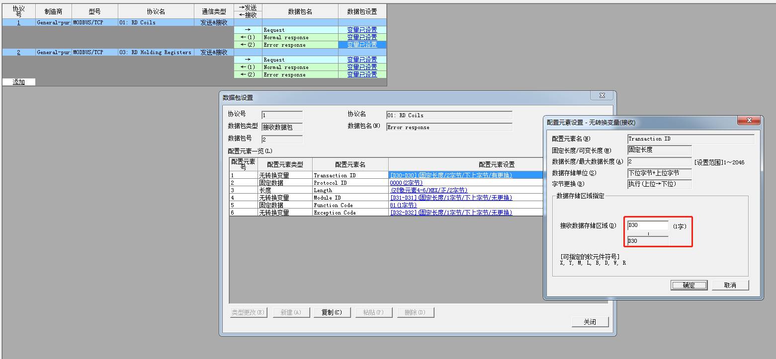

关于FX5U以太网通讯,主站数据包设置参数的问题?

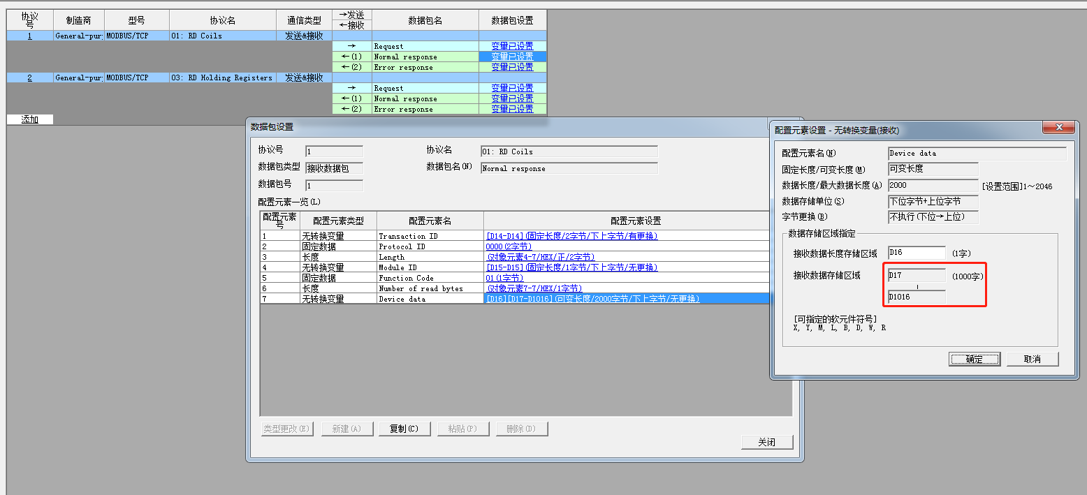

这是正常返回的报文接收数据是D17--D1016.
这个是错误报文设置的数据,应该从D1017开始设置,还是D30开始设置没有问题。按理说D17--D1016这个1000个地址已经在正常接收报文里面占用了。
