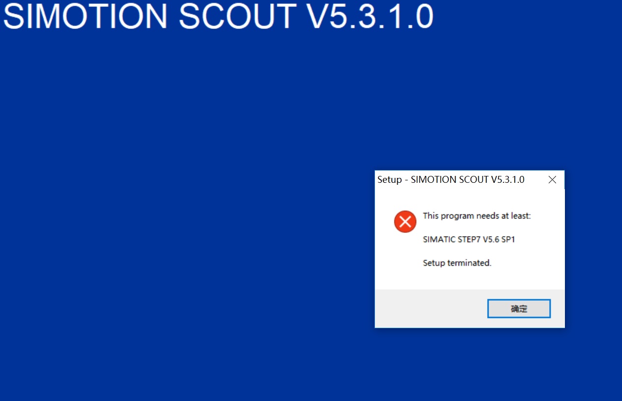

安装SCOUT5.3时,提示需要STEP7 V5.6 SP1,可我明明安装了STEP7 V5.6 SP1,为什么安装SCOUT5.3时还这样提示呢

step7 v5.6 sp1现在只有英文版。你的估计是step7 v5.6
