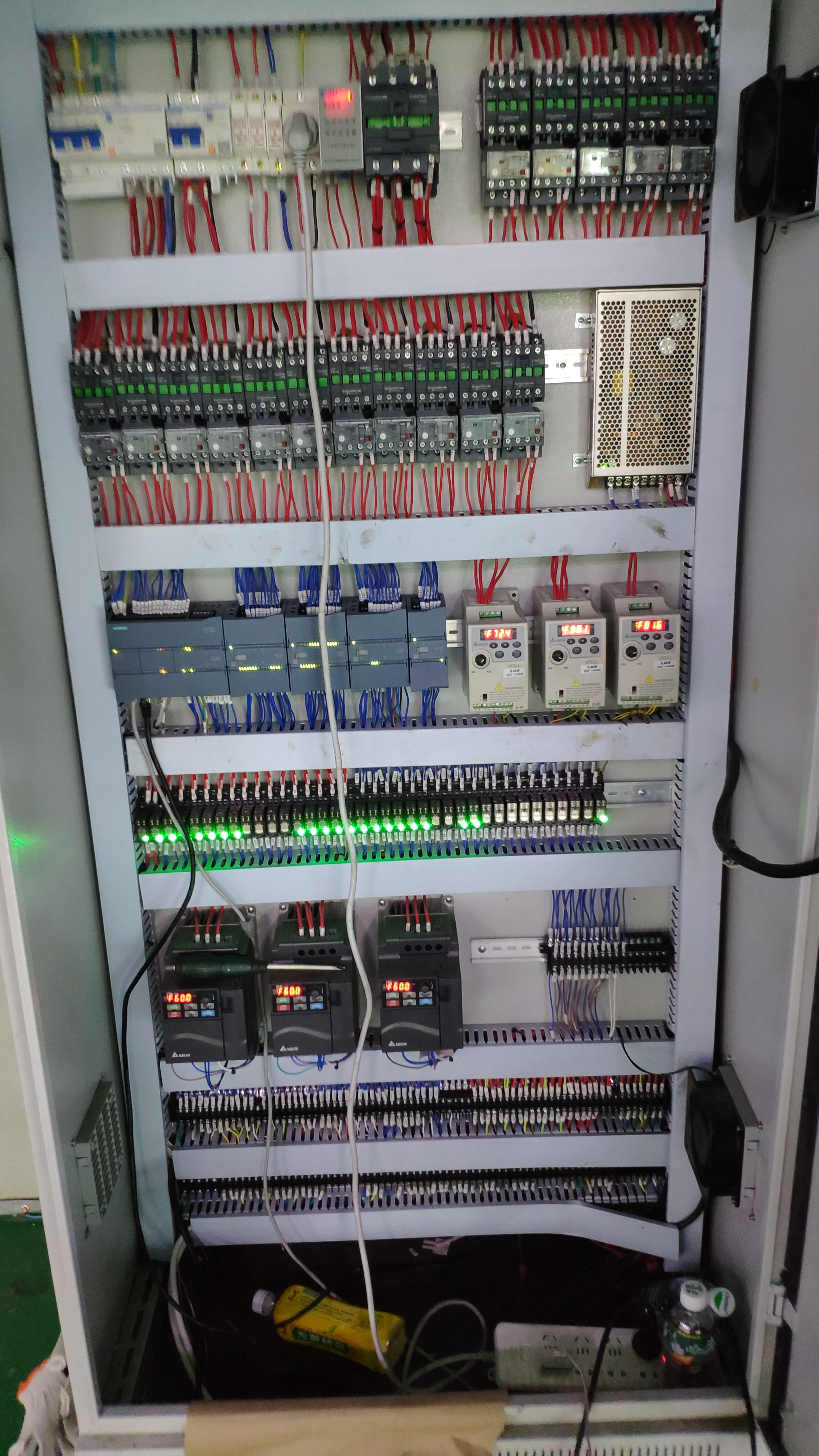

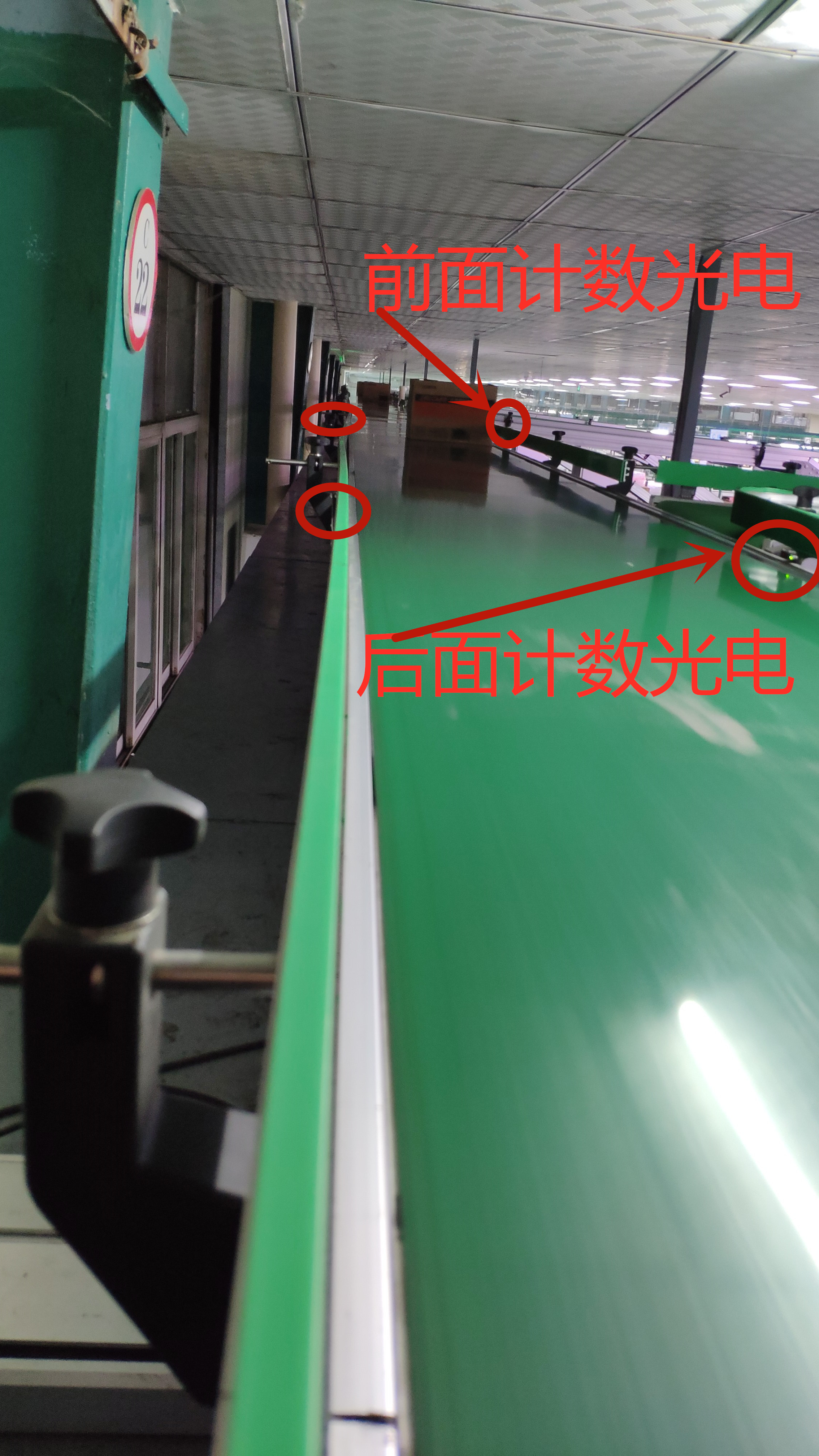

请问各位 老师一个问题?在有变频器的电控柜里面变频器会干扰光电信号吗?我现在在一条100米长的输送皮带上面装有30组光电用来计数,100米长的皮带输送线分为5段输送,每一段输送电机用一个变频器控制,每组两个光电检测当前距离里面有几个纸箱,现在用光电计数来判断纸箱是否卡在输送皮带上面,但是现在经常出现前面光电计数多、后面光电计数少的情况,换了同型号的光电(欧姆龙E3ZG-R61)也是一样的情况、欧姆龙光电是正品,也给欧姆龙公司打过电话说这款是特供版的,说这种情况是干扰引起的误动作,不知道各位老师有没有遇到过类似的情况?

不知你的传感器的电源,可以考虑一下用24V供电的,如果改不了可以考虑传感器用隔离变压器供电试一下,也可以把传感器的信号线独立走一个管道和变频器线路远离试一下
光电的电源就是开关电源24V供电的,另外布线 我把电机的线全部走铝合金线槽、而光电的线我是走在铝合金线槽外面,只有一小节是放在一起的。

我也遇到过这种情况,如2楼所说加装380/220隔离变压器,光电单独用开关电源就可解决。目测图中配电箱开关电源直接取自供电电源的LN,没有变压器。

把PLC远离变频器,最好把PLC改到电柜的最上面,光电开关的信号从上面进电柜。

谢谢 各位老师指导,真心感谢!  平常我们都是这么用和配线的,只是线体长度只有几米没有现在这么长、和装有这么多光电和变频器的,下次一定注意这些细节问题,现在准备加装变频器滤波器看能不能解决干扰问题、、、

装一个隔离变压器380/220的  还要装2个滤波器 ,  光电线用屏蔽的   走线分开,基本不会有什么问题了   这就是所有项目标配

各位老师 我已经按照你们说的在变频器前面加了滤波器了,三相变频器加了一个三相滤波器,单相变频器也加了单相滤波器了,而且在所有变频器出线加上了磁环、可是问题还是没有彻底解决,只是感觉会好那么一点点,以前差不多一个半小时出现一次故障,现在差不多三个小时一次故障…
