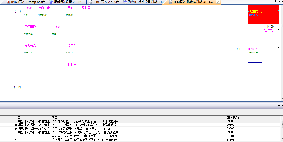

做个功能块 编译错误 请多指点

找到自动软元件分配范围更改一下
