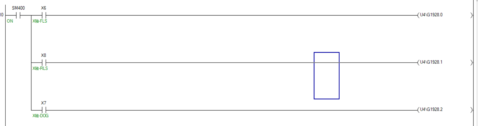

刚接触qd77ms,现在外部信号选择为2:使用QD77MS的缓冲存储器 回原点选择5:计数型②。根据说明需要dog信号接通再运行一段距离,在哪个缓冲存储器体现dog信号,查手册没查到希望高手告知说明下,谢谢!

Un\G1928

激活Un\G1928.2的线圈就是dog信号
