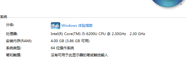

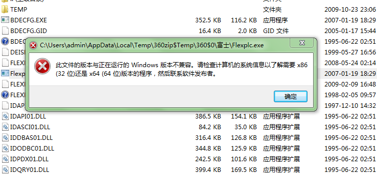

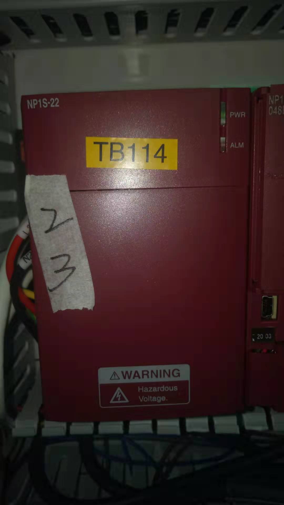

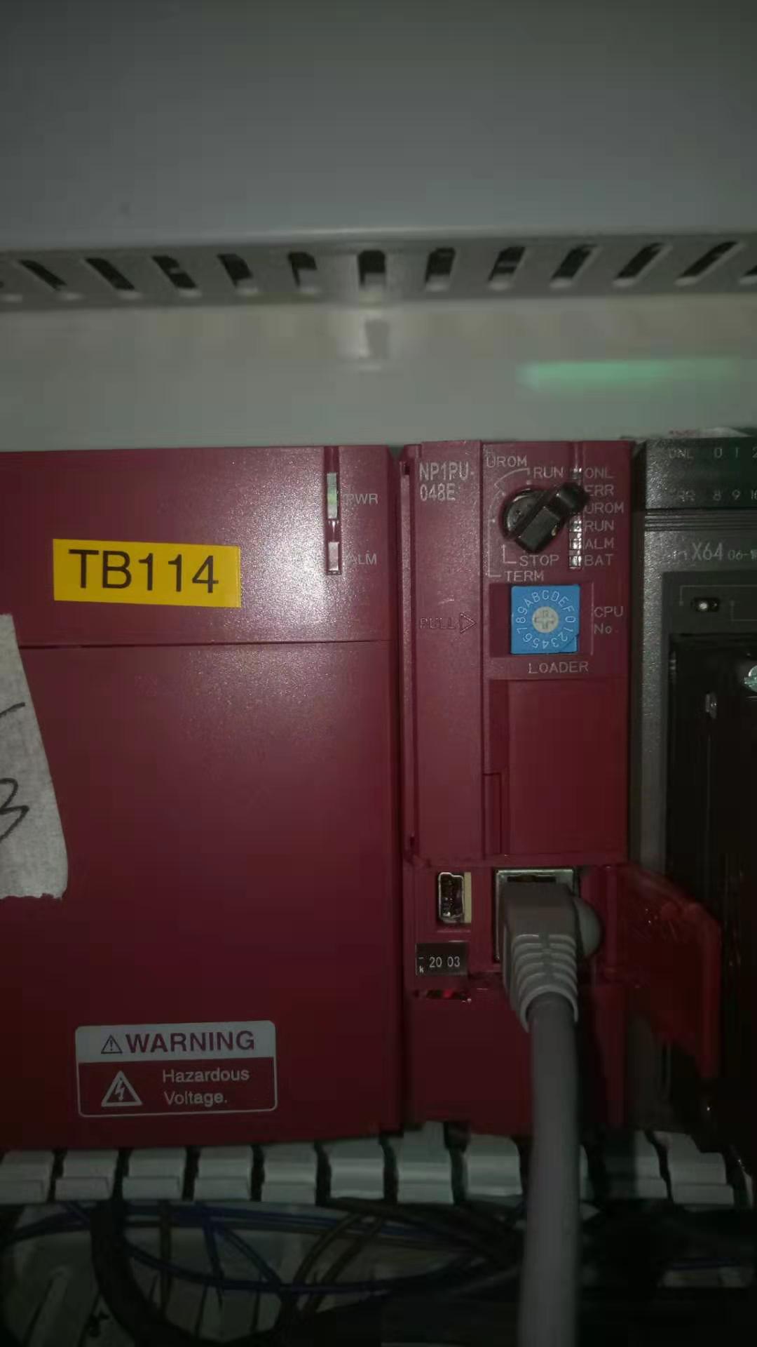

我有一款FUJI的NP1PU系列PLC,在论坛下载了一些编程软件安装出现提示。提示说什么系统32 64位报警。请问这个是什么原因,谁有64位的编程软件。谢谢!在线等

需要确认软件是用于32位还是64位的操作系统,出现提示是估计是适合64位系统的软件,装到了32位操作系统上面。

我的电脑是64位的   但是软件是32位的

我认为软件是32的  我的电脑是64的

系统是64位的   我用别人32位的可以安装。

你目前的软件是富士电机2001年推出的软件,无法对你目前的PLC进行编程。
你需要安装D300Win V3.6.0.48或以上版本才可以对这个PLC进行编程。
