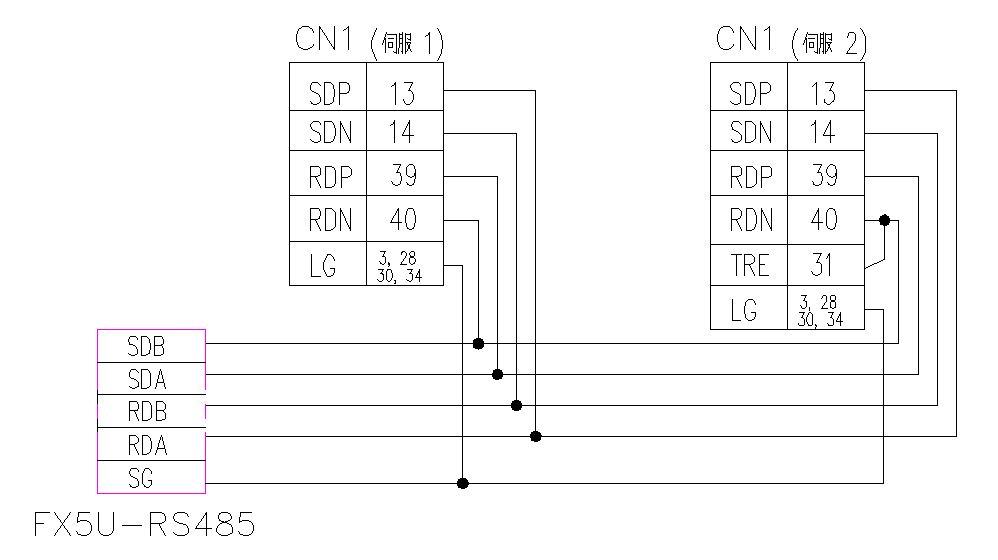

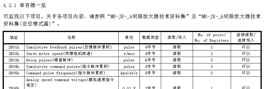

主机用的是FX5U-64MT,伺服是MR-JE-A,采用Modbus-RTU通讯协议。

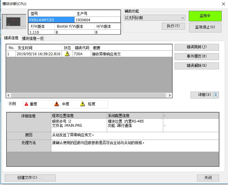

PLC用modbus专用指令ADPRW ,示例是读2B01H(反馈脉冲)的值,触发通讯时提示伺服响应的报文异常。
这两天尝试了很多次修改都不行,希望有用过的大神指点一下问题出在哪里?
程序及PLC485模块设置如图:
伺服参数设置:PC70:站号为1,PC71:0121 ,PC72:0和1都试过,PF45:0。偶校验,结束长度1位

已经解决,程序设置不对。
