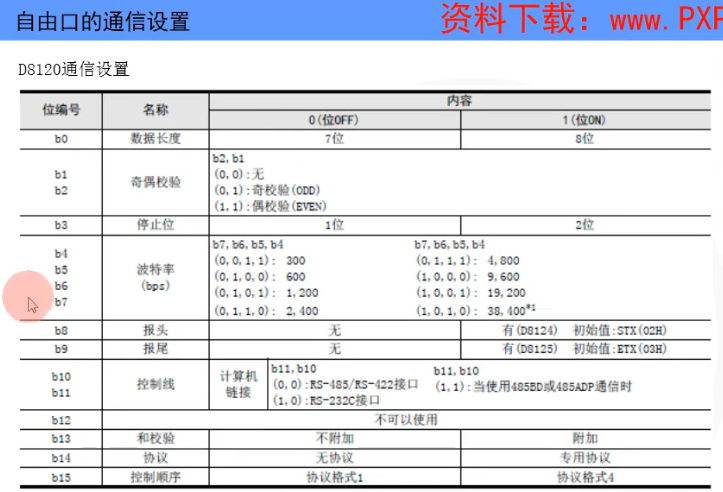

发了几次贴了,也打电话咨询过三菱技术,都没解决问题
fx3u 485bd和电脑不能通讯,
fx3u adp mb和电脑也不能通讯
我也知道设置CH1 CH2,也写程序给D8120,D8420,参数
和组态对应
不管怎么搞,都是不行,是不是硬件坏了?但485bd和变频器通讯是正常的
接线方面,我试过4线,和两线接法
什么方法用尽了,就是不行,哪位大哥指点一下,
感激不尽

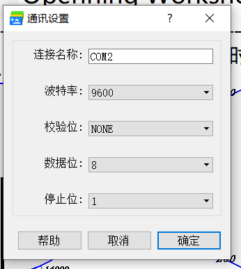

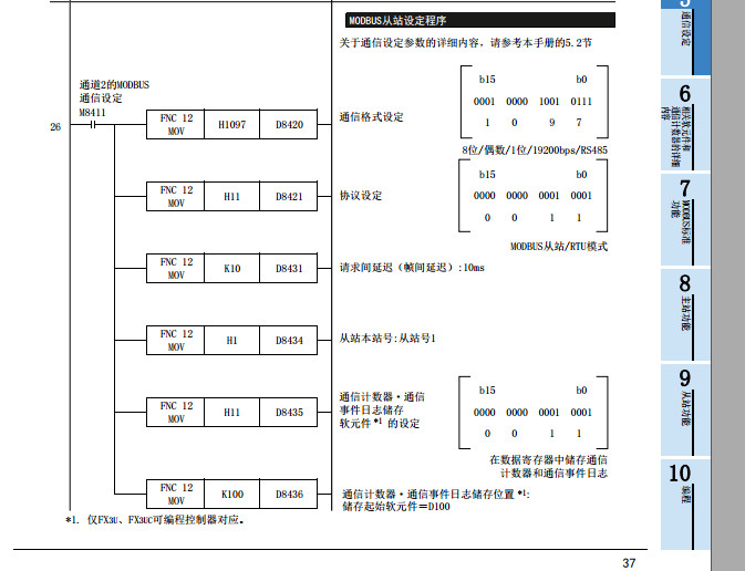

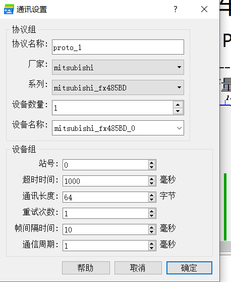

我用的是组态王7.5,还有另一个组态神器
我现在有两个改造项目,
变频恒压供水,485bd和变频器通讯,485adp mb和组态软件通讯,用的usb转485/422插头,用的专用协议,9600,偶校验,数据7位,停止位1位,组态软件也是对应的,sda rda短接接tx+,sdb rdb短接接tx-
我的理解是,这种不需要写程序吧?
如果用modbus协议,组态为主站,plc为从站,是不是只需设置一下D8420,不需要写程序呢?

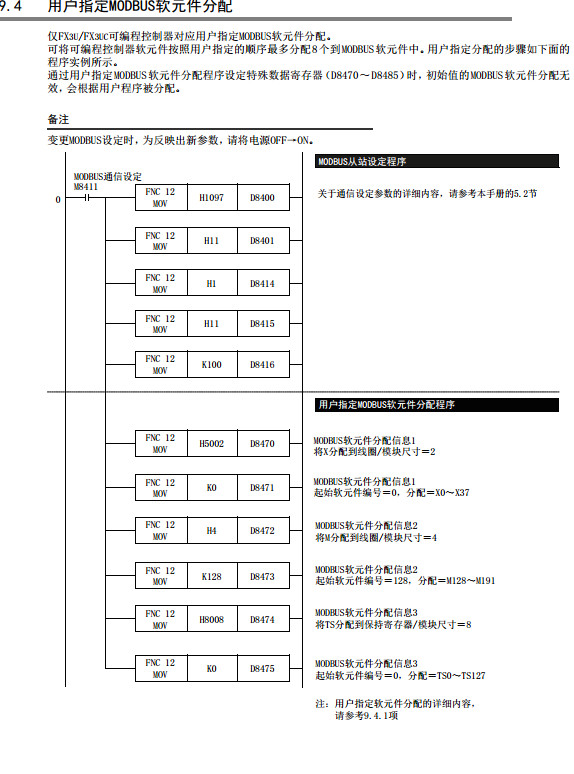

在上一个回答里,我已经发了手册,
难道做工程就手册不看一下?
9章,从站功能.

485ADP和上位机通讯,PLC是做从站modbus通讯,是不是只填写通信格式部分程序就可以了?
有两个项目,485BD和电脑通讯,485ADP和电脑通讯
我现在先解决485BD问题
组态软件和PLC设置
USB转485插头有5个端子,分别为TX+ TX- RX+ RX-
PLC端 USB转485插头
sda rda短接 接tx+,
sdb rdb短接 接tx-
麻烦各位分析一下,到底是什么问题,感谢
