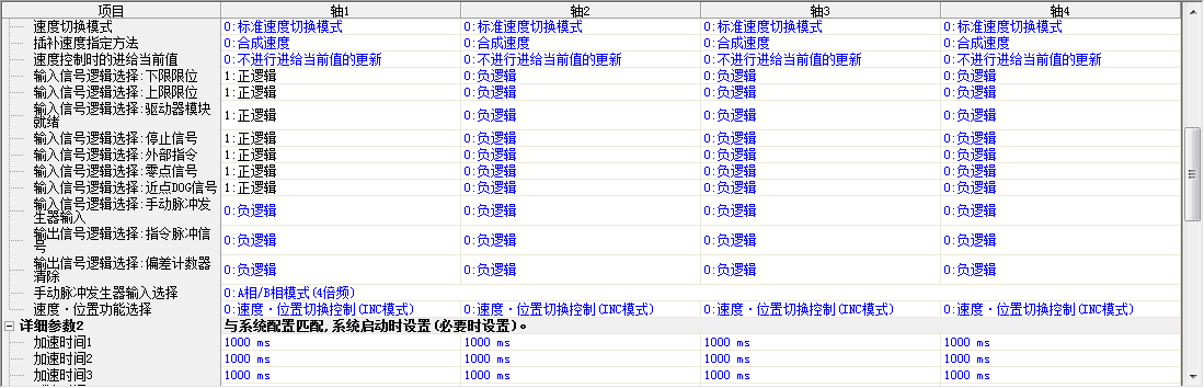

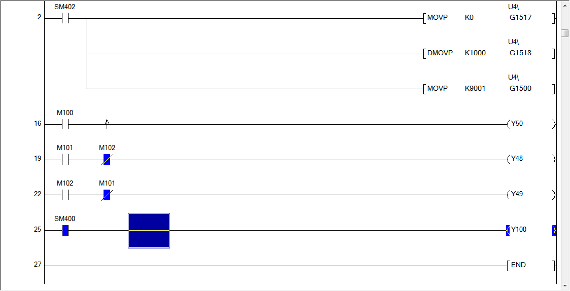

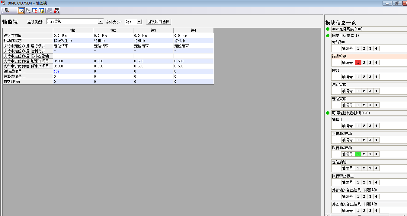

Qd75d4 jog 启动就报错102,准备信号已经屏蔽

请大神们看下图

逻辑问题没有设置好

jog 無須定位啟動吧

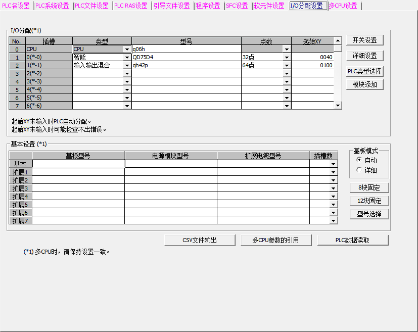

102是驅動模塊就緒off
看了一下你第一張
你QD75是裝在40
但你沒輸出y40 可编程控制器就绪
