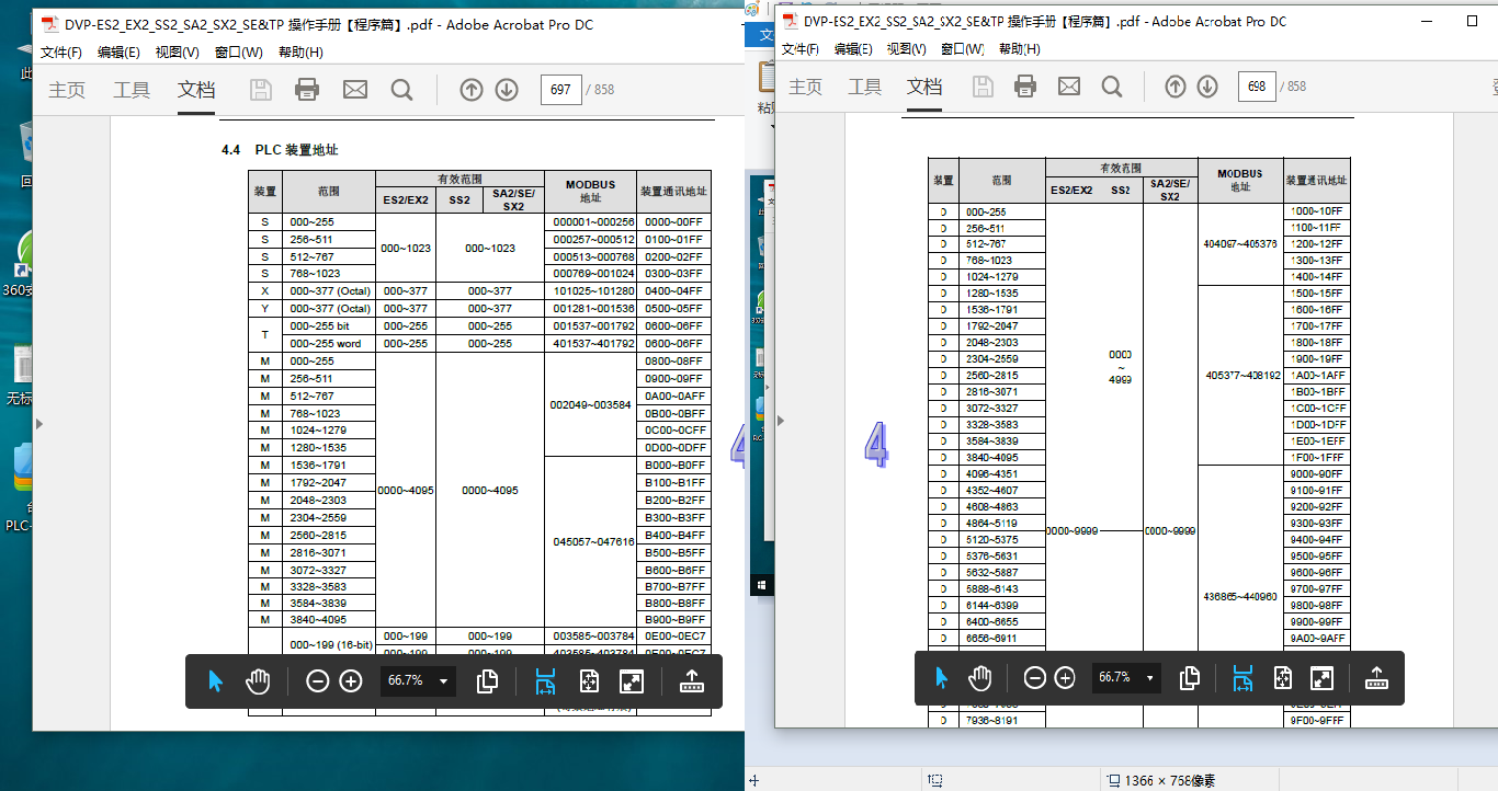

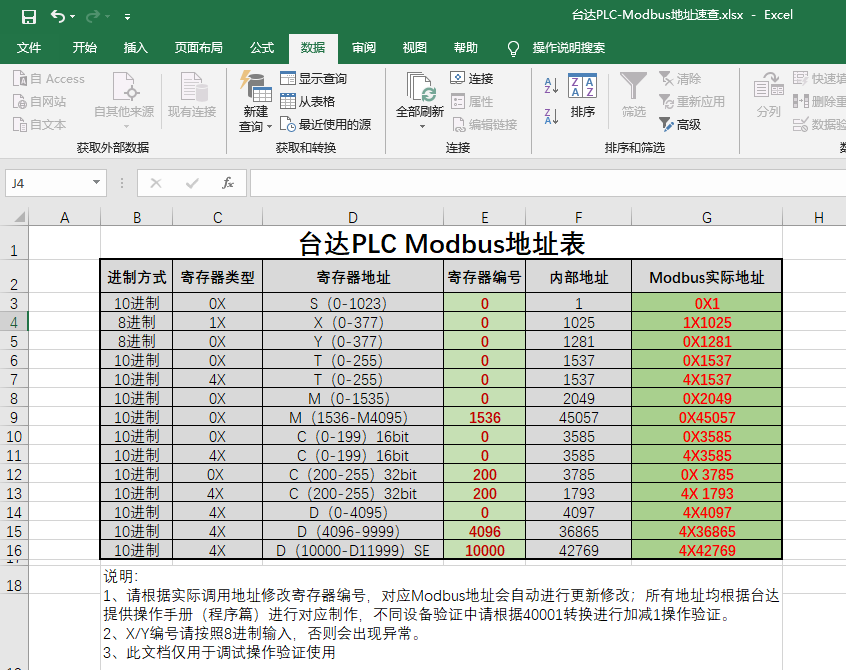

突然想起前段时间做的项目里面用到台达的PLC进行Modbus TCP通讯,和上下游设备商对接时因不同品牌系统所以只能走标准Modbus地址通讯,对接中查询地址是个很麻烦的事情。
难得闲来无事,现在有空写了个地址对应速查表,在论坛几年了一直只知道潜水索取没有贡献过啥,有需要的拿走。
台达PLC-Modbus地址速查.zip
(11 K) 下载次数:536
[ 此帖被gaarangel在2019-08-07 16:04重新编辑 ]

编程手册里都有的。
确实有,我只是通过手册里面对应的进行修改可以直接对应到指定的每个寄存器,不用再去查手册换算地址了
