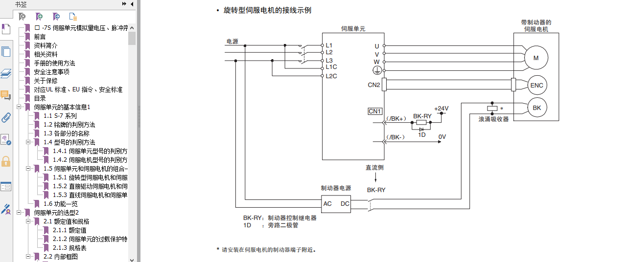

如题,求大神分享一下一般带刹车的伺服,刹车这个信号的怎么设计的呢?我现在用的是安川伺服,伺服型号SGD7S-5R5A00A202,伺服电机型号SGM7J-08AFC6E。如图,从CN1出来的两根BK+和BK-应该接继电器呢?还有电机上的两根驱动线B+和B-怎么接线呢?

图上不是有吗?BK+,BK-用24V接继电顺线圈,触点送电到电机刹车。

一楼大神,是不是BK+和BK-接继电器线圈,常开触点接到电机上的抱闸两根线上,那我想用PLC控制,是不是常闭触点接回PLC呢?

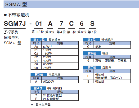

SGM7J-08AFC6E
照你規格來看你的剎車應該是DC24V,所以B+接+24V,B-接0V
直流繼電器正極接 +24V,負極接BK+,BK-接0V
一般伺服控制器的輸出信號點大多是電晶體
所以才需要一個直流繼電器去控制剎車

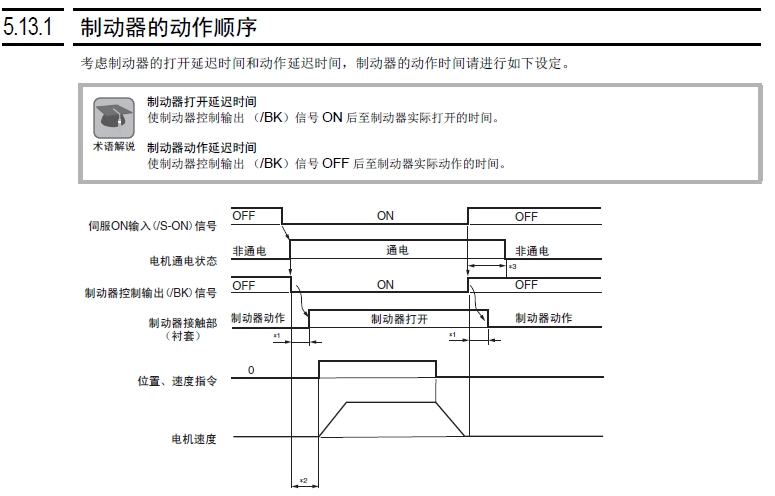

照圖面來看,當你伺服未驅動(S-ON)時
剎車會鎖住馬達
當你S-ON後馬達上電,此時剎車才放開
而馬達上電後伺服會自行LOCK住
除非你機構設置超出馬達出力
不然應該會定住

是的大神,动作时序就是你说的那样。那我电机驱动线上两根线B+接24V电源正极,B-接24V负极。直流继电器线圈+侧接24V正极,线圈-侧接BK+,BK-也接24V负极。再用PLC一个输出点Q接这个直流继电器的常开,你看是这样吗?
引用第6楼小侯于2019-08-06 11:09发表的  :
  [attachment=235892]
SGM7J-08AFC6E

建議不要用PLC控制剎車
用伺服馬達接點控制
不然你認為伺服有上電,S-ON有輸入
但實際上沒有
或是伺服電源跳脫但你沒裝跳脫檢知
若是你機構是吊掛有可能直接墜地
