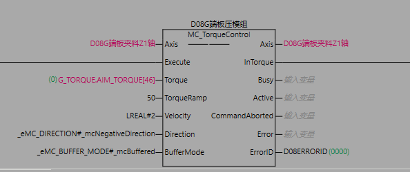

使用转矩模式情况下,速度限制似乎不起作用,设置的是2,应该是是每秒2MM,但是实际速度还是跟着转矩变,转矩越大,速度越快;有没有大佬帮忙看下,松下伺服是不是有个参数要设置;
