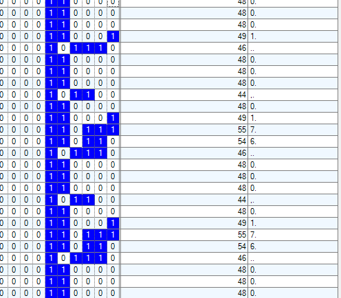

由于对方发送的是ascll如下图,我用三菱5U PLC不知有什么指令能解析出来?如下图中ascll 的0176.000如何转成十进制176000

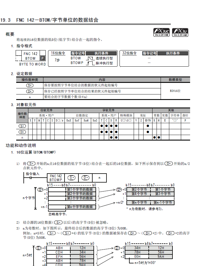

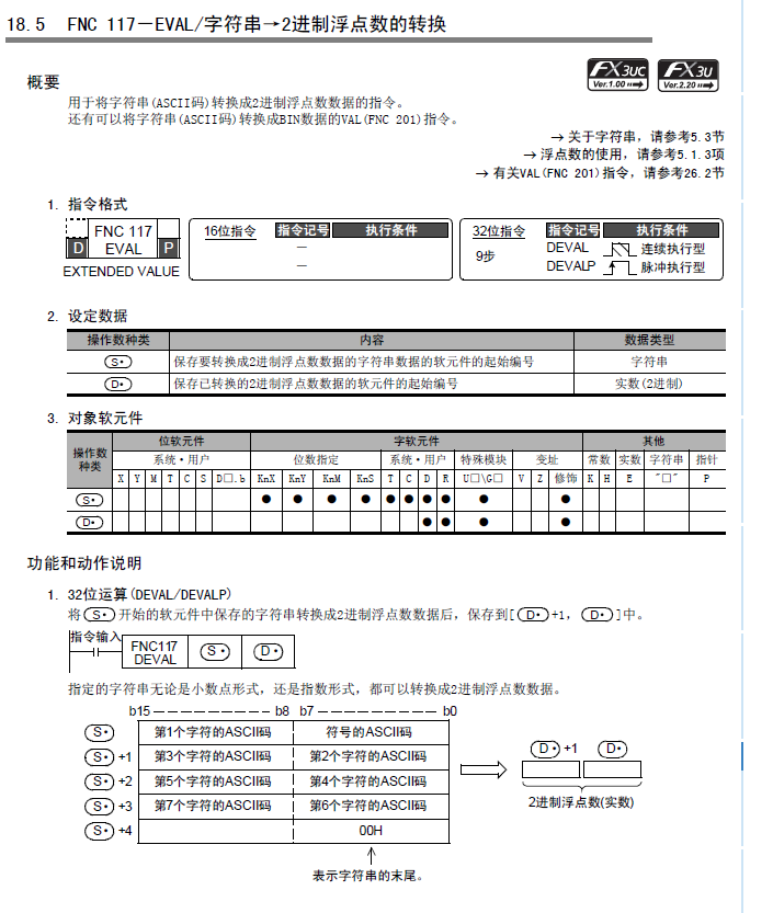

先找個連續的暫存區
把資料組合高低位元
在用EVAL將字串轉換成浮點數
