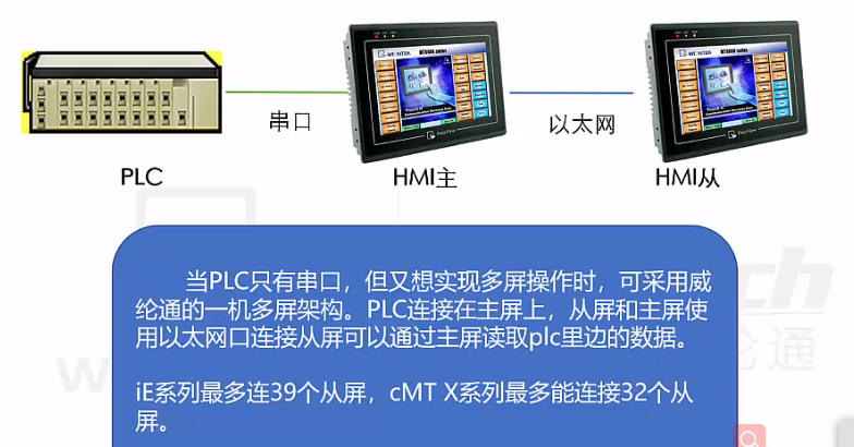

FX5U和两台威纶TK8071屏以太网通讯不能成功!失败!已解决!

用上交换机就OK了

HMI的IP地址应该是在屏上设吧,所以你现在两个屏还是同一个地址

先搞定一个屏通讯 通讯正常,然后设从屏 所在位置 选择远端 远端的IP填你的主屏IP地址 端口号也是填主屏的IP地址就好了

要加交换机,端口号一个4999,一个4998就行了

只是两个屏的话不用交换机直接穿透通讯啊

一机多屏,威纶通是支持的。
