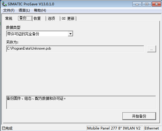

请问可以上载这个屏的程序吗。。。。
要怎么操作去上载。已经安装了SP4。

可以备份,然后在恢复到同样的屏里。

如果没卡,没勾选允许回传,一般是只能备份后恢复到同型号屏。
