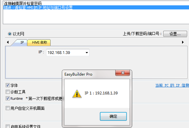

第一次用TK8071屏,用网线连接电脑,下载触摸屏程序时,提示“错误,请检查IP地址和端口号”。请问该如何设??

已经和PC的IP地址是一样的了啊,搞不懂了??

难道是端口号要修改??我用的默认的端口号不行??

触摸屏IP和电脑应该不一样的。如果触摸屏是在右下键有向右箭头,点下,然后输入密码,默认111111看看设置的IP

你怎么能设跟电脑一模一样的IP?这样会互相冲突的,结果谁都用不了。

电脑设置192.168.1.38或者192.168.1.40不能是39

不能设置一样的IP地址,在同一局域网内就可以
