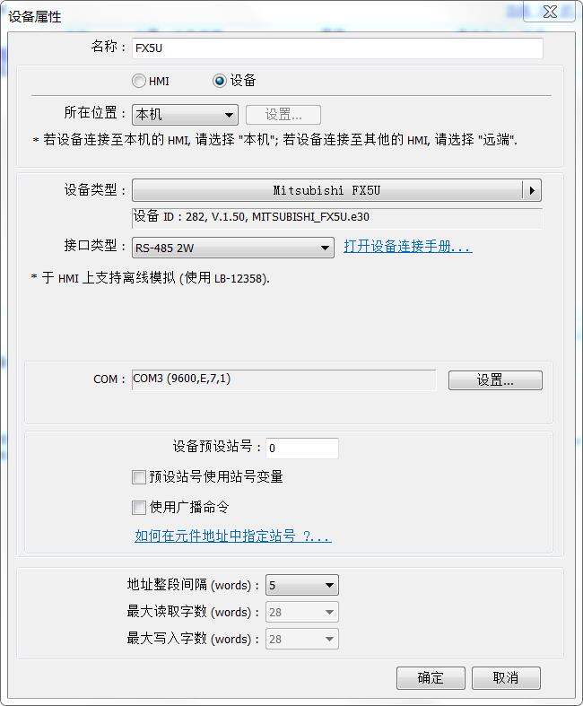

其他型号的PLC,3U的,永宏的,西门子的,台达的都使用过都能正常在线模拟。但是这次项目用5U的,始终无法在线模拟通讯上。
一开始,是用485端口测试的,FX5U默认设置,485端口为MELSOFT协议,RDA和SDA短接,RDB和SDB短接分别接到485的A和B
HMI设置如图
,无法链接。后来换成以太网模式在线模拟也无法正常连线模拟,也只能偶尔的通讯上一下,过个几秒钟就又断线了。
有没有用5U和威纶在线模拟成功的大佬指点一下。

我都用LAN连接,没有用过COM连接。

在线模拟我记得要选232的,因为你电脑usb转出来就是232,然后才是485,所以你电脑识别的是232端口
