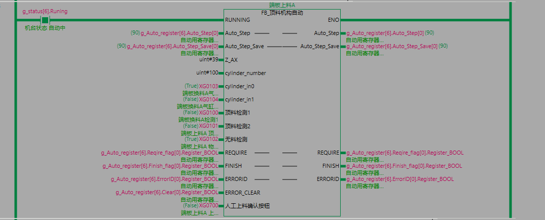

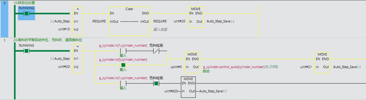

使用功能块的时候,内部监控步号为什么是个-号,其他功能块都是好的。正常显示数字,有人遇见过没

和控制器同步过了吗

多谢老哥,找到原因了,功能块的输入输出参数是不能监视的。
