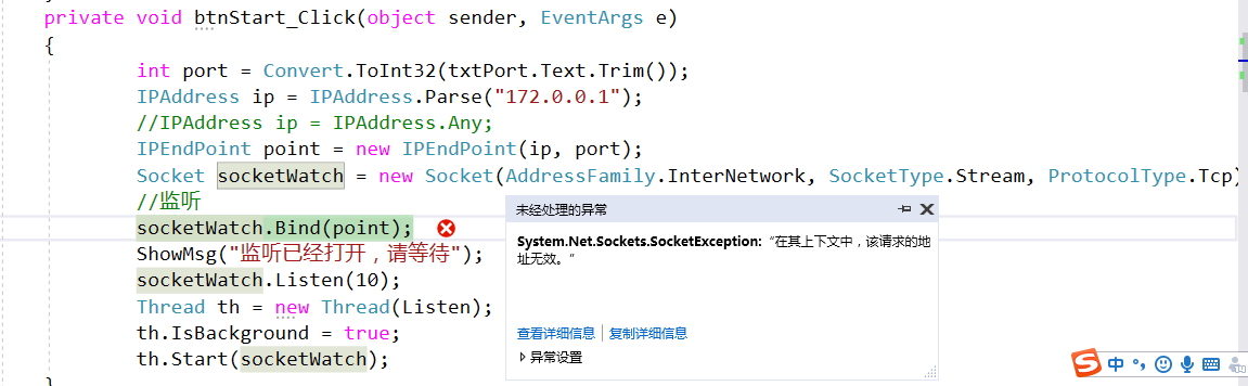

C# Socket通信抛异常

把IPAddress ip = IPAddress.Any就没有抛异常,但客户端还是连不上,用Telnet也连不上。是不是电脑问题?

IP设置的正确吗?

本机地址可以写“127.0.0.1”, 你这个“172.0.0.1”
