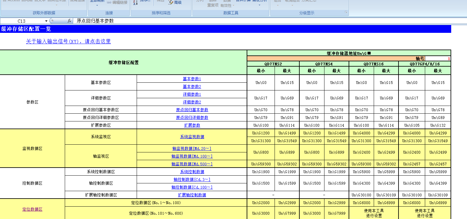

三菱QD75有没有像QD77一样的地址表格?如下图QD77这样的

QD75数据表.rar
(1124 K) 下载次数:958
拿好

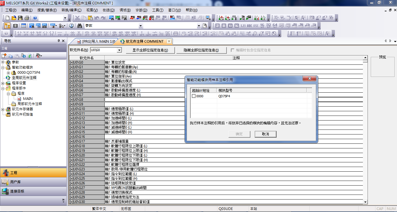

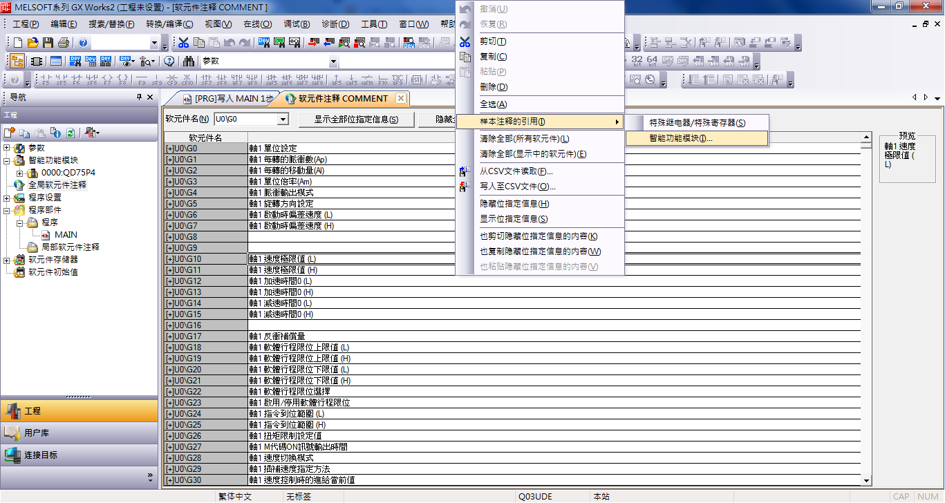

利用樣本注釋也可以得到緩衝暫存功能
下载积分:+1(chenfeng9650) 感谢分享!带图这个很厉害

我都是导CVS查

登录智能模块就好了压
