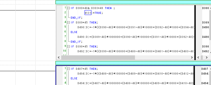

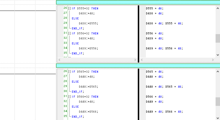

描述:这是需要发送的数据ascll
描述:接收接收的数据ascll
描述:接收到的数据是ascll码需要解析数据

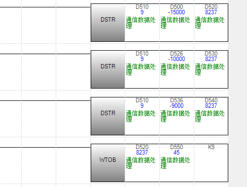

描述:这是需要发送的数据,先转ascll再拆分,如d520里的字符拆分到d550-d559里
描述:有两个空格的 对方会丢弃后面数据
这是我现在的写法,不知有没有好的建议,现在写完3千多步了

ST写起来轻松多了。
ST在数据处理是挺好,但是走流程不怎的
