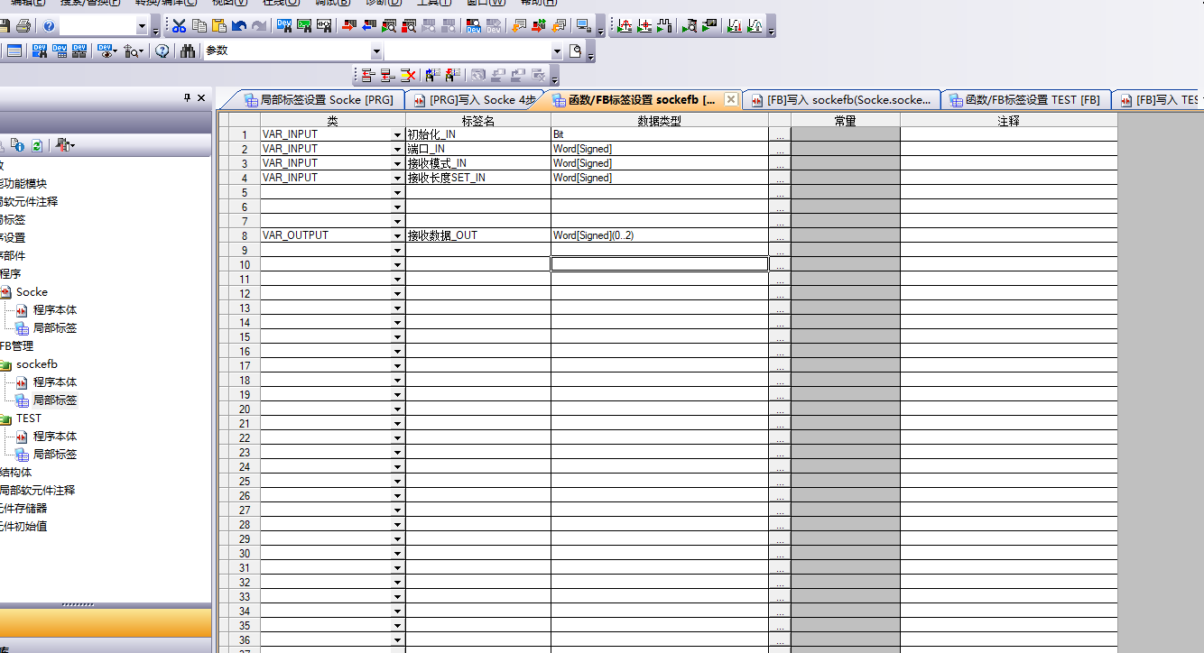

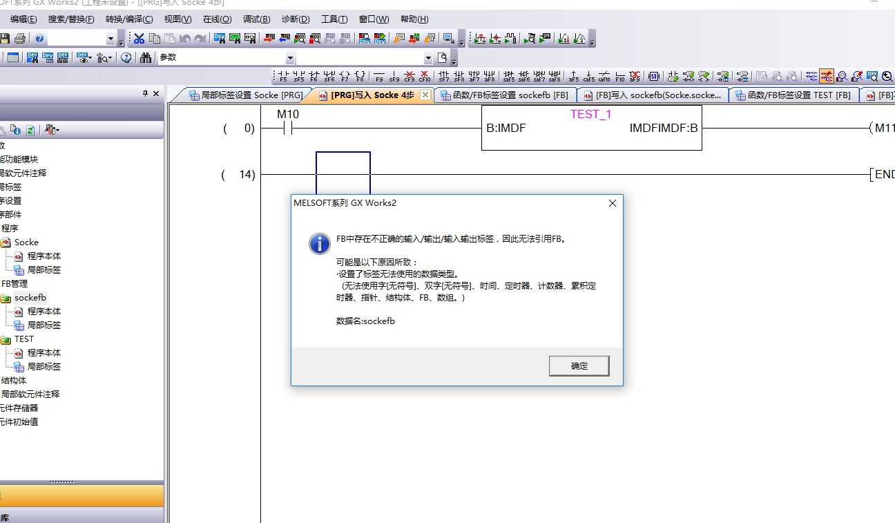

楼主  发表于: 2019-08-02 16:53
在FB块中,OUTPUT 用了数组后提示有不正确的标签,拖不到梯形图中去

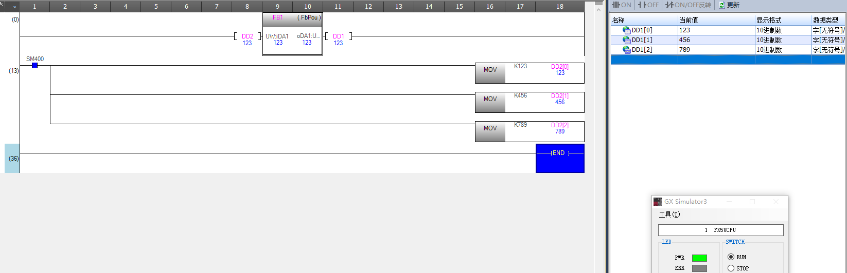

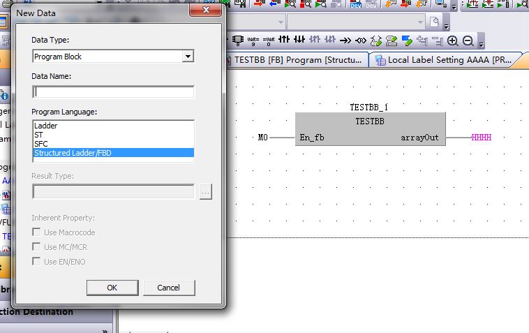

6楼  发表于: 2019-08-03 08:23
引用楼主sbyygyfn于2019-08-02 16:53发表的 三菱FB块中数组问题, :
LADDER无法实现这个功能,你需要将你的程序类型改成Structured Ladder/FBD方式。
Good Luck~

7楼  发表于: 2019-08-03 09:44
GX works 2只是梯形图不支持FB里使用数组作为输入输出,因为梯形图编程其实没有数组的定义,只有偏置值,编译的时候梯形图编译的时候其实并不知道每一个数组的元素具体是占用了多少个地址,也就是说偏置值编译的时候确定不了数值,所以就编译不过去;用ST语言或FBD是完全没有问题的
