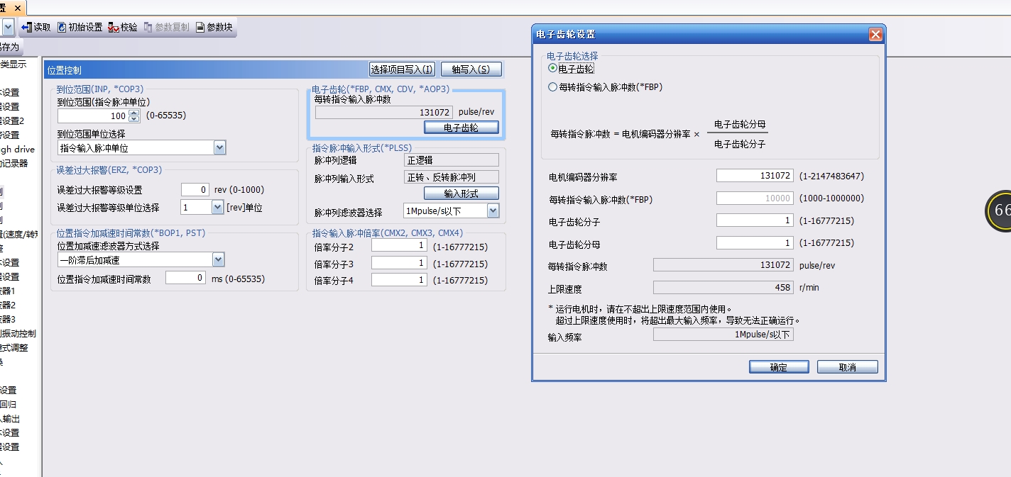

各位大佬~我想调整电机速度但是调整了电子齿轮比分子后速度是变快了,但每次电机移动的距离都大于设定的距离,请问这个怎么搞,三菱官方说让我将QD75D2参数中停止组3快速停止选择,选为1急停止,但是没有用

难道PLC程序中的脉冲频率,已经到达上限了吗?
如果没达上限,不要去调整电子齿轮的,改这个后好多东西都要改。
停止选择没用的,客服可能听错你意思了。
