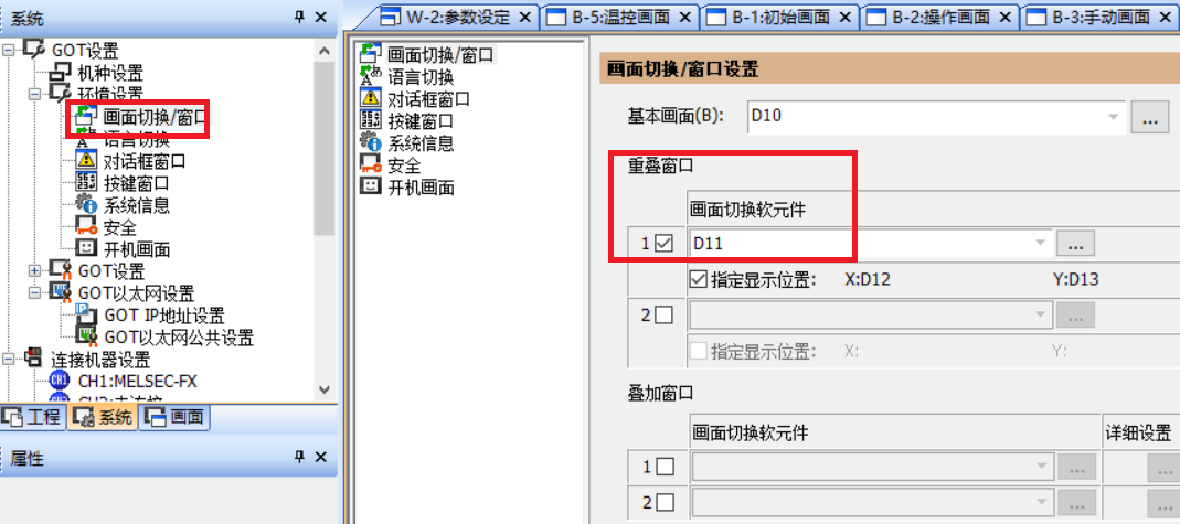

从来没有使用过三菱触摸屏的窗口画面,请问怎么调用,列如:我想系统报警时在基本画面任意画面中,报警时自动弹出报警信息的窗口画面。怎么制作?????????????????????????????????????求触摸屏教学视频

如图,D11 代表小窗口的号
如果D11=0 就没显示 小窗口
如果D11 = 1,就显示 1号小窗口

楼上正解,用 MOV 指令调用画面编号
