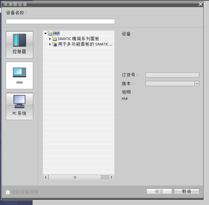

西门子v14.sp1博图安装.触摸屏只有精简的.没有精致系列的.不知道哪里安装错误。还是少装了什么、求大神指点

WINCC没装,你只装了WINCC base版的

那需要装什么, 哪里可以下载

wincc触摸屏的软件没有安装,安装上就好了

建议楼主安装博图最新版本V15.1,目前市面上的硬件都能支持,如果安装14.1,可能会出现硬件组态报错。
