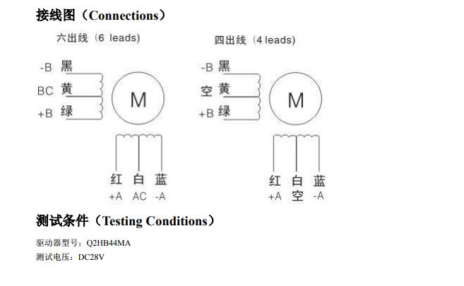

如图,A+和A-,B+和B-,AC和BC任意一组都可以互换的吧?(比如A+和A-互换)

可以互换

一般四线的调转一下A+A-就反转了

互换就会反转,

6线头的。信浓马达的。有区分全绕组,半绕组之分。具体看说明书。

好的,谢谢各位
