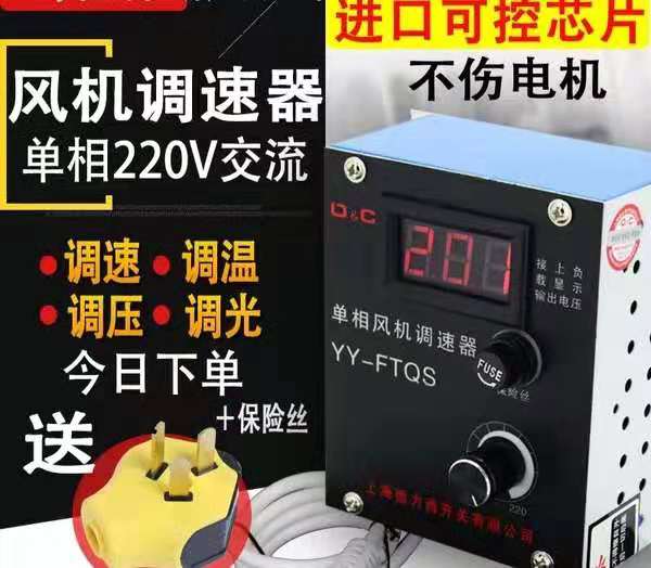

单相电容运转电机如何调速?有什么经济的方法,不用专用变频器。淘宝卖的这种风机调速器为什么不能用于家用水泵调速

这种就是最简单的,就是调压

参考电风扇。这基本是最简单的了。

这种是简单的双向可控硅移相调压,输出变形不佳谐波大对感性负载损害大。
