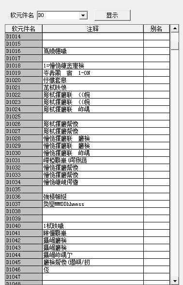

各位大侠这个注释是什么语言呀?

各位大侠这个注释是什么语言呀?

可能是繁体中文
是繁体中文可是转变不了简体中文呀

乱码,不是什么语言吧

乱码,编的人用的不是简体中文系统。台湾繁体——日本语——韩语。。。试吧

应该是日本鬼子话,乱码了。

亚麻的,亚麻的,乱码

你可以用南极星看看,十年前,我看台湾人写的程序就这样做的,电脑安装双系统;或者直接考到繁体系统电脑打开看.
很有可能是繁体系统的电脑写的

明显的乱码,应该是语言环境不对

这应该是日语注释转过来乱码了,你找个乱码翻译器,然后把这些字符复制进去,就能翻译成中文了

计算机语言有GBK 还有UTF-8、UTF-16等。你现在这种情况是属于乱码,就是机器的解释语言不匹配造成的,建议找写程序的人。
