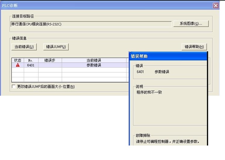

如题所示,一台FX3U机器运行了大半年时间,一直正常,某天开机的时候发现机器不运转了,PLC的  ERROR指示灯不停的闪烁,用电脑来监控,错误代码为6401。

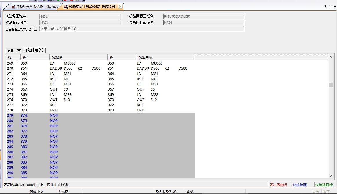

将之前保存的源程序  与报错的PLC内的程序作校验时发现:报错的PLC程序多了很多  NOP  行,大概有几百上千行NOP。
关于6401这个错误代码,我已经遇到过两次了,之前一次是在两三年前,最近一次是在今天。两次是不同的机器,不同的程序;一样类型的PLC,(FX3U),一样的症状;把源程序重新下载进去就没有问题了。不知道是什么原因。
不知道大家有没有遇到类似的情况,欢迎大家留言讨论

可能是由于外部影响,导致PLC程序丢失了一部分。

就是程序丢失了个部分,之前也遇到过,而且只丢了一行。什么原因就不用纠结了,把原程序灌进去就可以了
