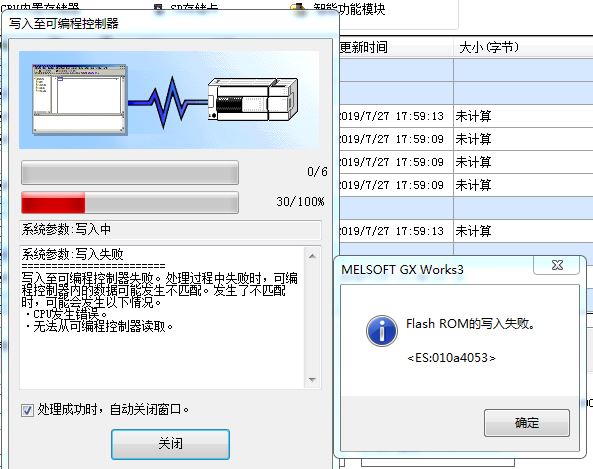

请帮我看看FX-5U-MT64的PLC有没有维修价值
接通电源时ERR灯闪烁

试用一下SD卡升级,
去闲鱼看看能不能掏块CPU板,
新型号一般不多.
维修就算了,官方报价可能和你买新差不多.

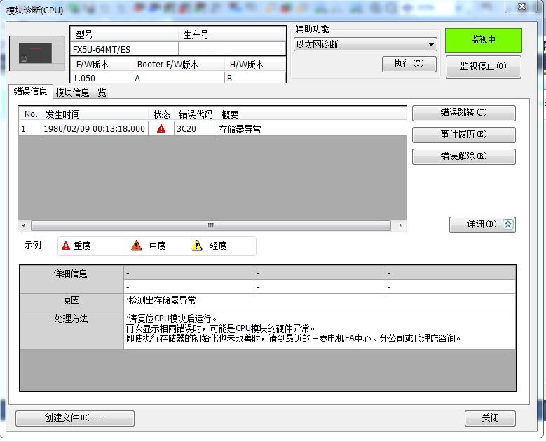

CPU内存写坏了,官方报价估计是个天价没必要,或者楼主可以考虑找比较有经验的维修站点去修

修好没有
修好了谢谢

清空内存 看一下
清空内存没用,拿去修了
