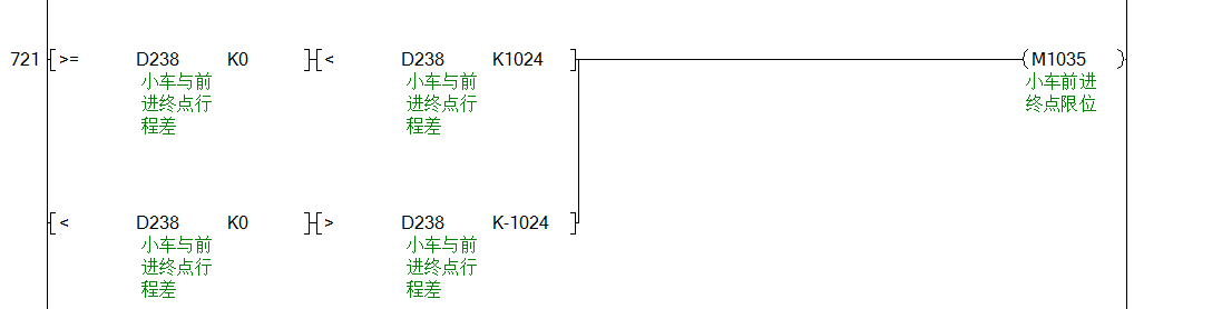

看看这条你指令什么意思啊?

求大神解惑。

就是数据比较,把D238寄存器的动态数据与设定的常量 K0 K1024等 等 进行比较 当D238 的数据小于 K1024就接通

-1024<m1035<1024之间都是导通的
