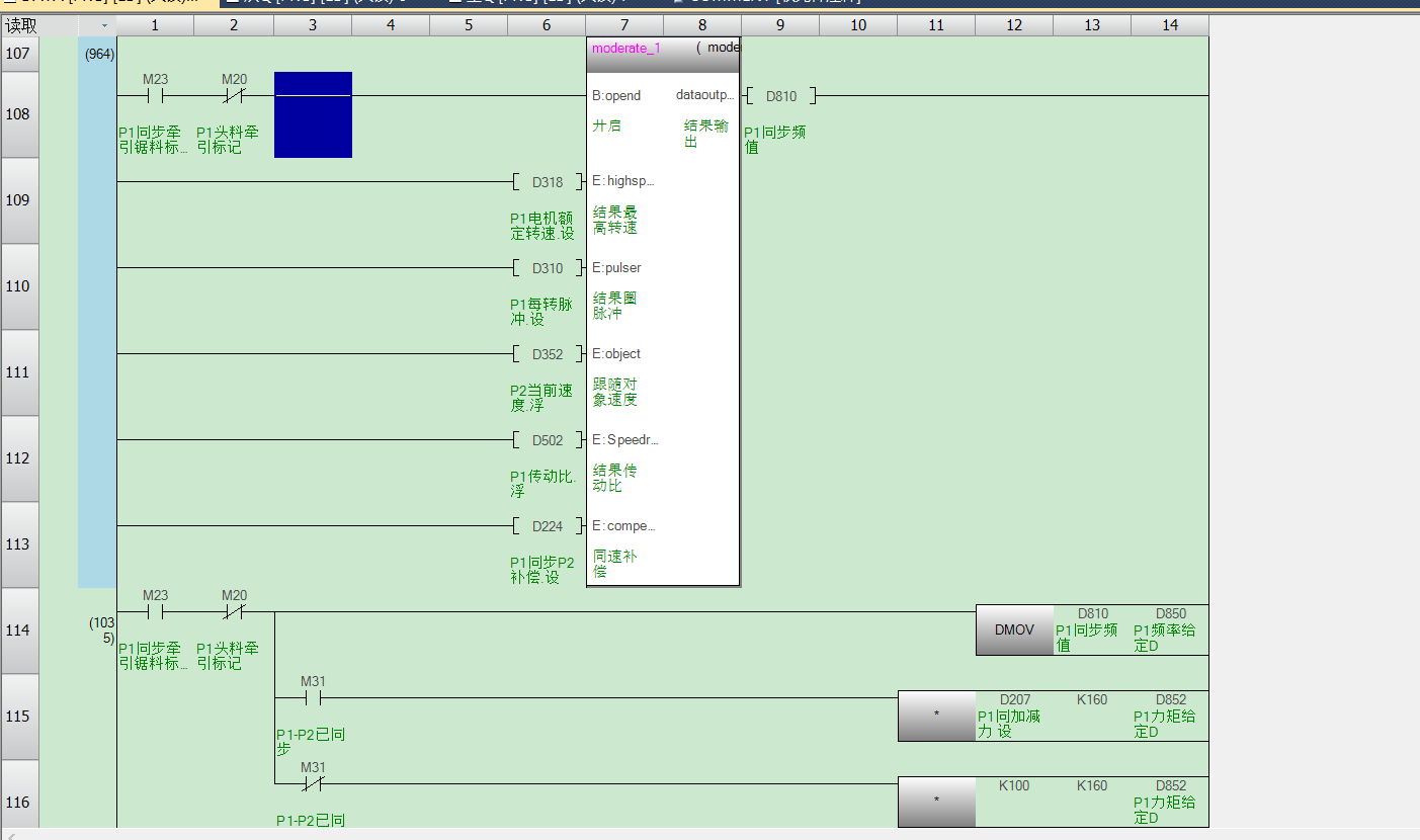

新手第一次做项目,发现FB块OUTPUT地址即使FB块条件不接通,这个地址还是会一直占用,之前调试时候试过好像是这样我现在把他转多一次分开
三菱FB块output地址问题!
