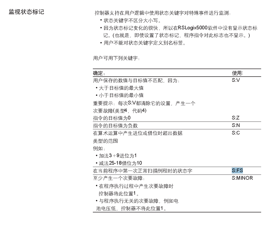

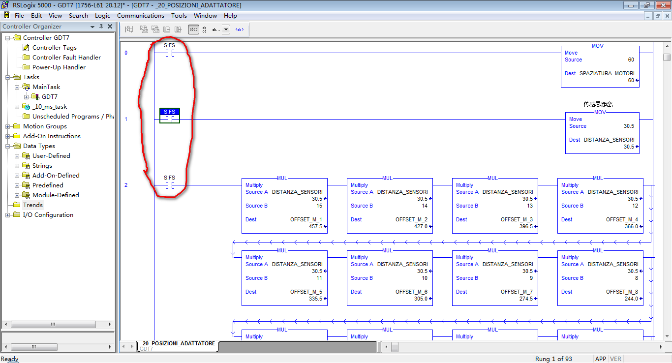

大家好! 碰到S:FS这个点,不知是啥意思,好像是系统位什么的,右键菜单上他是个指令,不是什么标签?手册上也查不到,请大师指点一二!

首次扫描

初始化扫描指令,系统自带的标准指令。
接通电源只ON一个扫描周期。

大师,你好这个在哪查找他的定义,还有其他位,AB5000通用指令手册上好像没有啊?

System: First Scan (On)

5000编程手册
