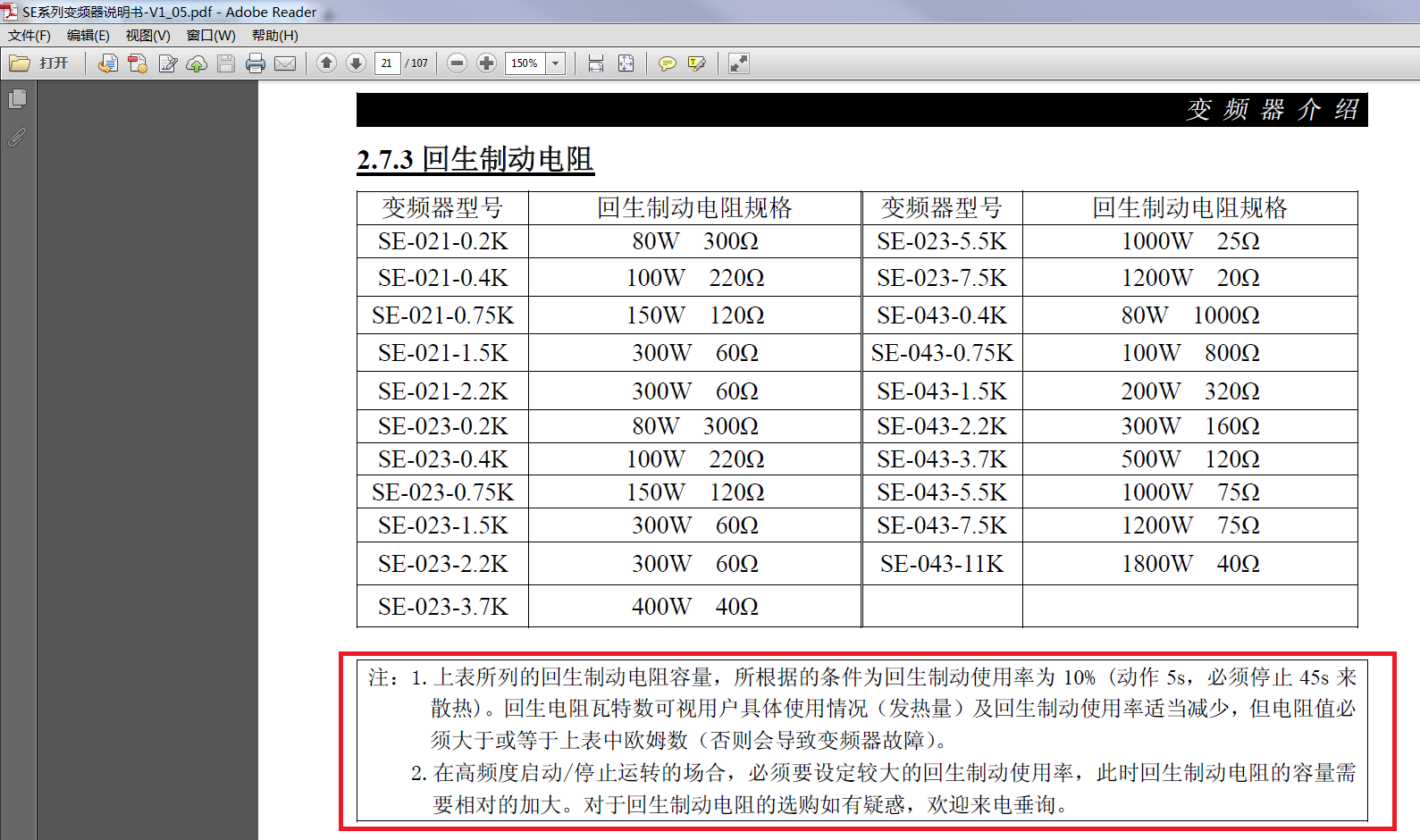

如题,制动电阻应该如何选型呀?

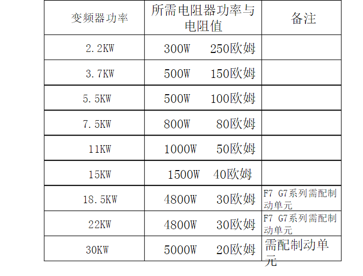

我们有个选型表,你可以看看!

引用第4楼wenliang于2019-07-24 11:02发表的  :
我们有个选型表,你可以看看! [attachment=235484]
上图不完整

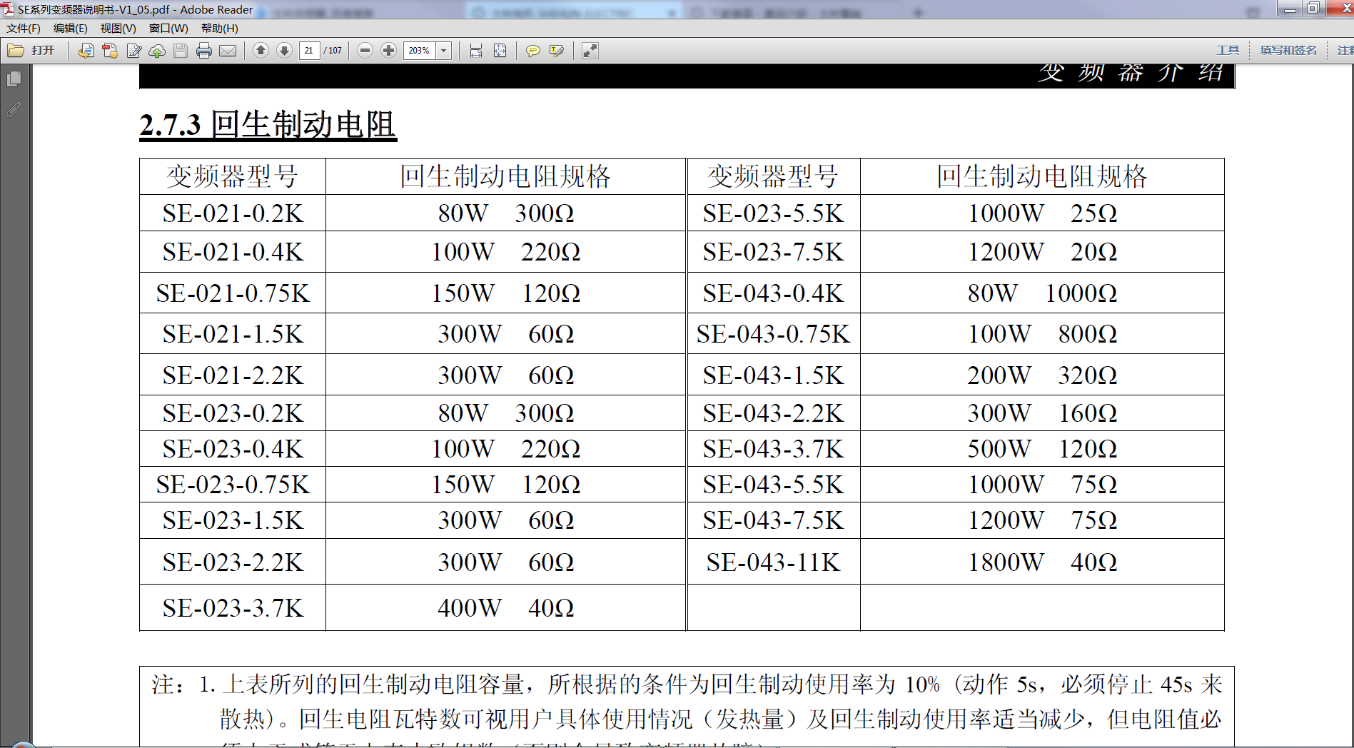

安川的表格看看
