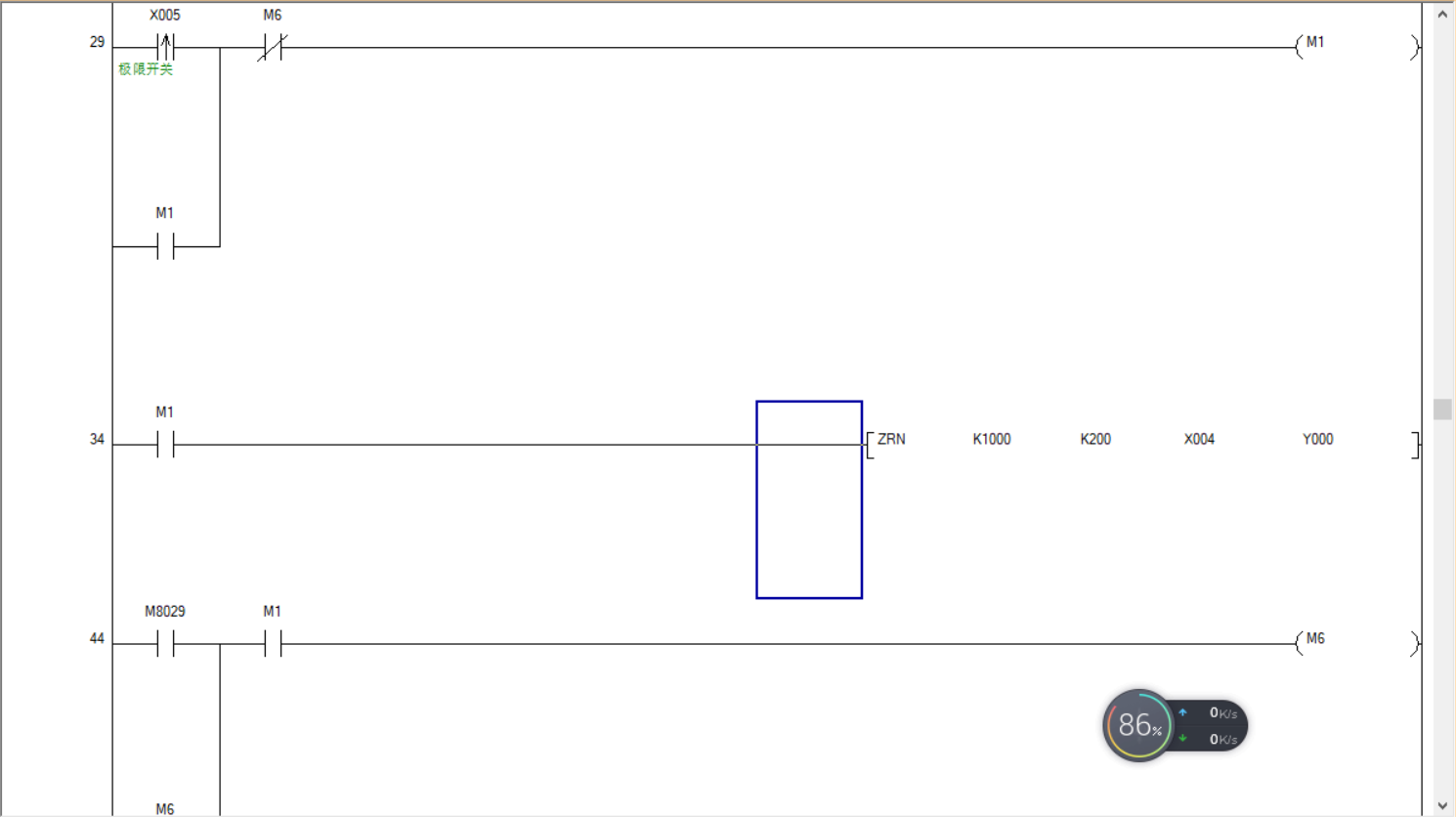

三菱步进电机定位控制指令中,使用绝对定位走完后,如何使用带GOD搜索回原点指令,需要设置哪些参数,如何编写。

步进电机不加零点信号是用不了DSZR,只能用ZRN指令,用ZRN指令的话也可以序做一个利用极限开关触发的搜索回原点程序。同样也可以在任意位置完成回零动作。

是这样吗?

但需要加一个X4原点
