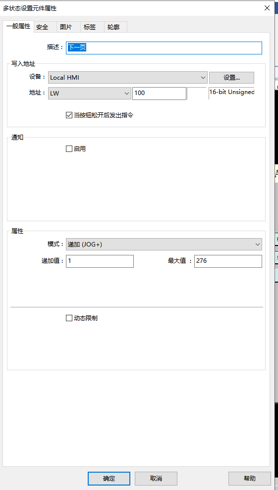

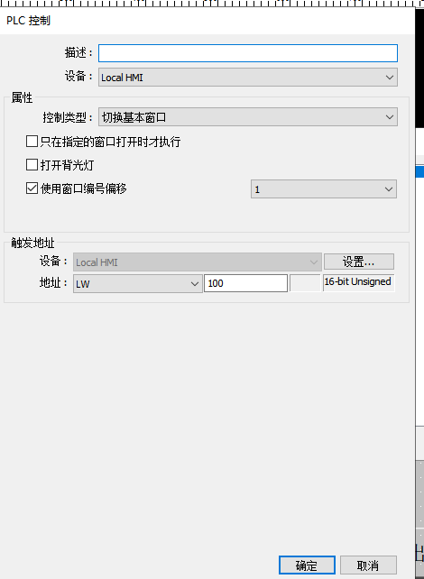

有大佬知道怎么做一个,能读取当前页面地址,然后点上一页切换到当前页面减一的页面,下一页切换到当前页面加一的页面,我做了一个,一到这个界面就不停往加一往后面切换,都还没开始点。

经测试可以啊
上,下页切换按键放在4号公共窗
多放一个数字元件监测加减数字(LW100)是否正常
PLC控制~~窗口编号偏移设10
