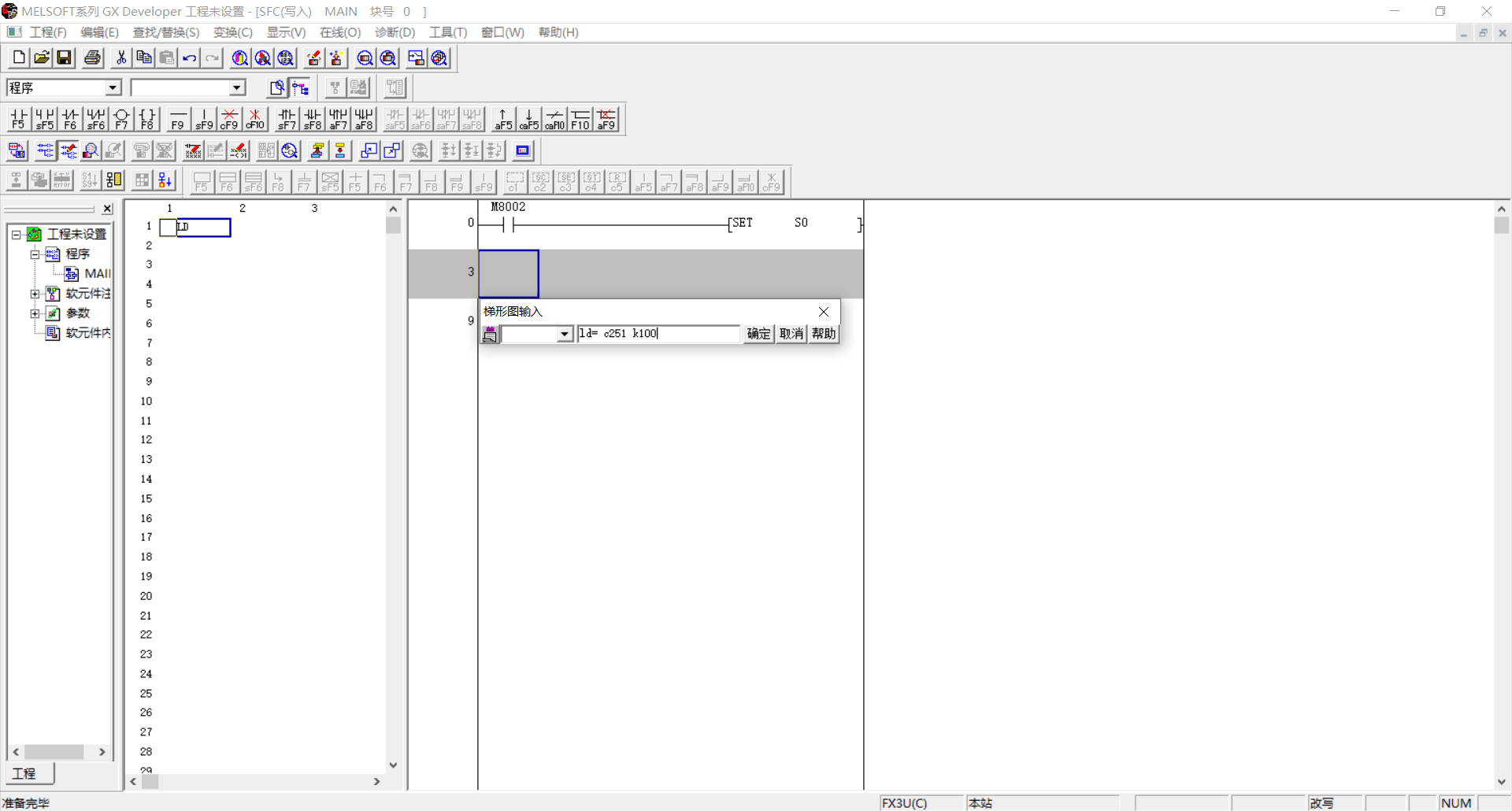

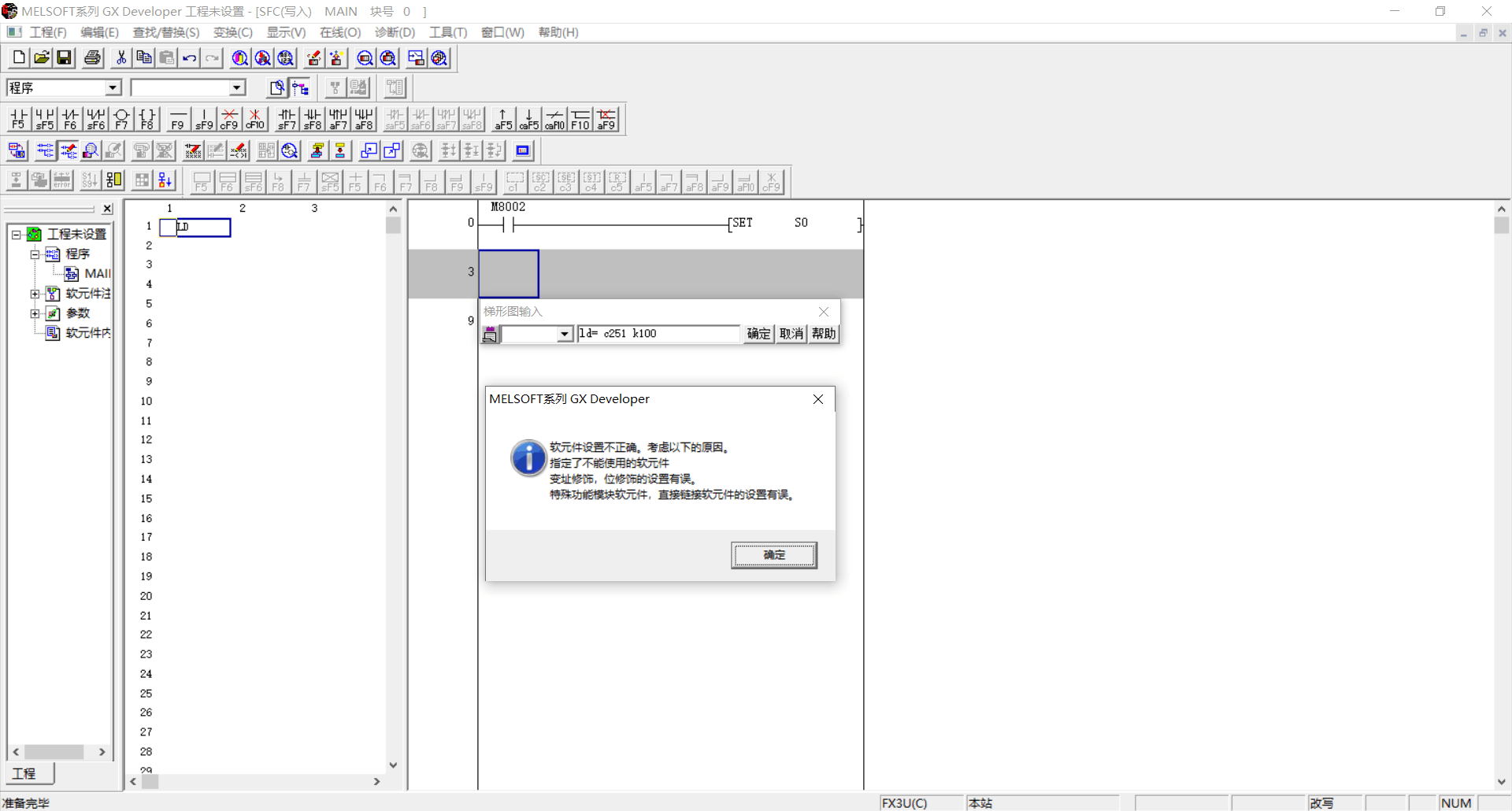

三菱3UPLC为什么使用高速脉冲计数器的时候无法进行比较

请教一下为什么

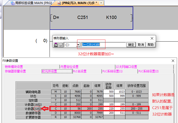

C251默认为32位计数器

有专用的高速计数比较指令,
