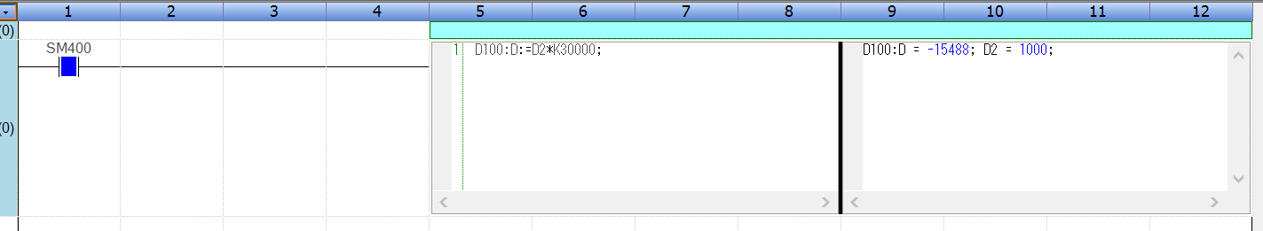

不了解計算出來數據不太對

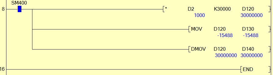

就結果來看
K1,000*k30,000=k30,000,000
由於監視沒有設成雙字32位元
所以只顯示16j位元會等於K-15488

我了解重點是FX5U ST計算出來不是這樣

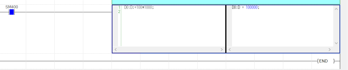

這樣行直接帶D就不行

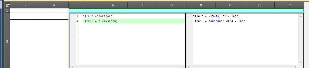

7楼  发表于: 2019-07-22 17:15
你D2*k30000是以16位元代入(MOV)給D110
若改成D2:D*K30000則是以32位元代入(DMOV)給D120
我上面的那張講述的也是同樣的事情
你數值搬移及顯示只有下16位元而不是32位元資料搬移顯示

    很简单,用这种方法只能16位计算,你的数据超出范围了,ST里面用DMUL这个指令计算就可以了,不要用这种方法
