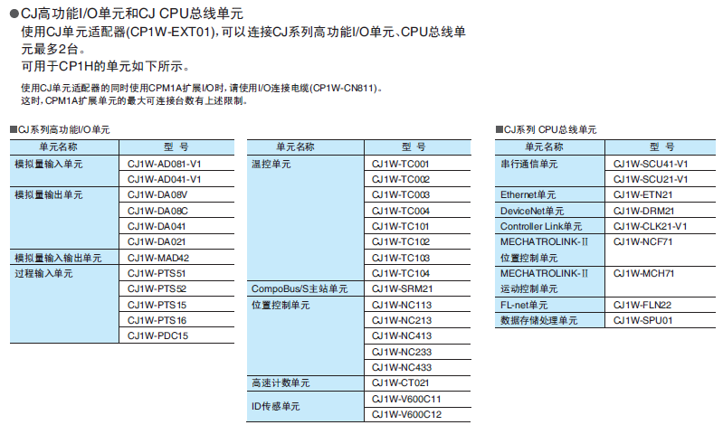

我想用CP1H 外加扩展 带MC221 -V1 定位模块,这样子的方式可以吗?

引用第1楼hlq_0815于2019-07-22 10:29发表的 :
[attachment=235413]
看不懂,可否留个联系试
