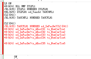

CPIH PLC读出程序编辑错误,PLC正常运行中,错误地方见附图。哪位高手能帮忙斧正?谢谢

可能是内存容量问题,与这截图类似

把这几符号的?去掉。这几段重新编辑一下

语言识别不出导致

不是用梯形图编的

混编

CP1H可以混编吗?
我知道基恩士KV的可以

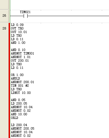

在我厂冲床上读出的程序也是这个情况,CP1MA的PLC,这个发红的程序是没有用的吗?能删除吗?请教高手!!

发红哪里没有输出线圈

我的也是这样

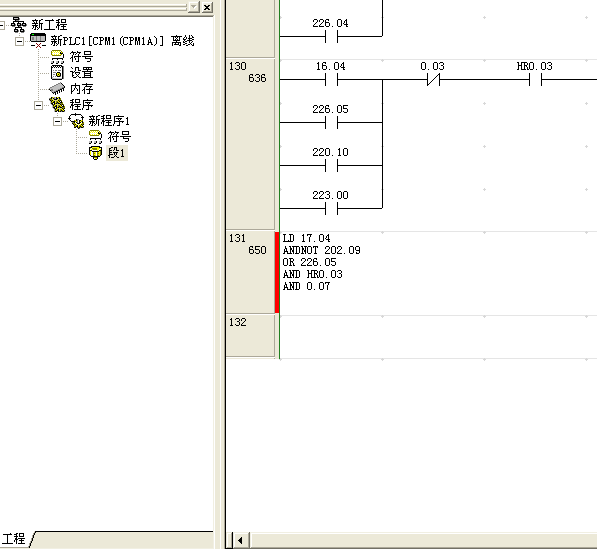

在读程序时,把符号勾选上,第一次读程序时最好把所有选项都勾选上

有的是无输出的ST异常,有的是语言版本不一致。更有的是软件版本导致的变量名异常。
