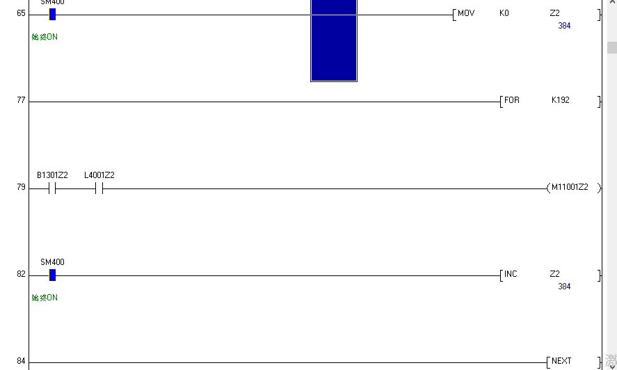

这个z2为什么是384 而不是192

是不是用了CJ指令

你在整个程序中查找下,还有别的地方用了Z2

应该是重复使用了z2,你把这段程序拷贝出来,单独模拟一下。
