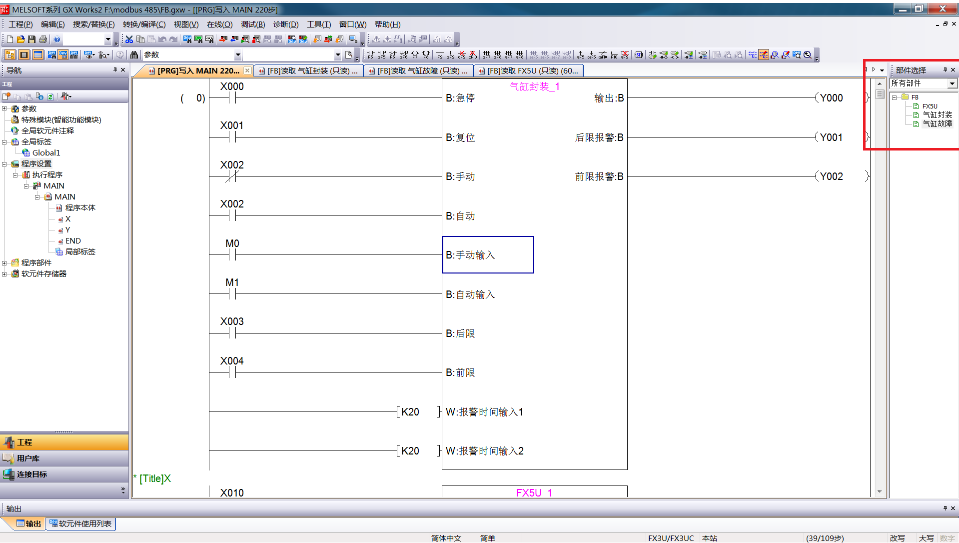

请问各位老师 三菱FB功能块如何导出呢?在网上查了很多可惜就是导不出去,还请各位多多指教,在此先行 感谢!

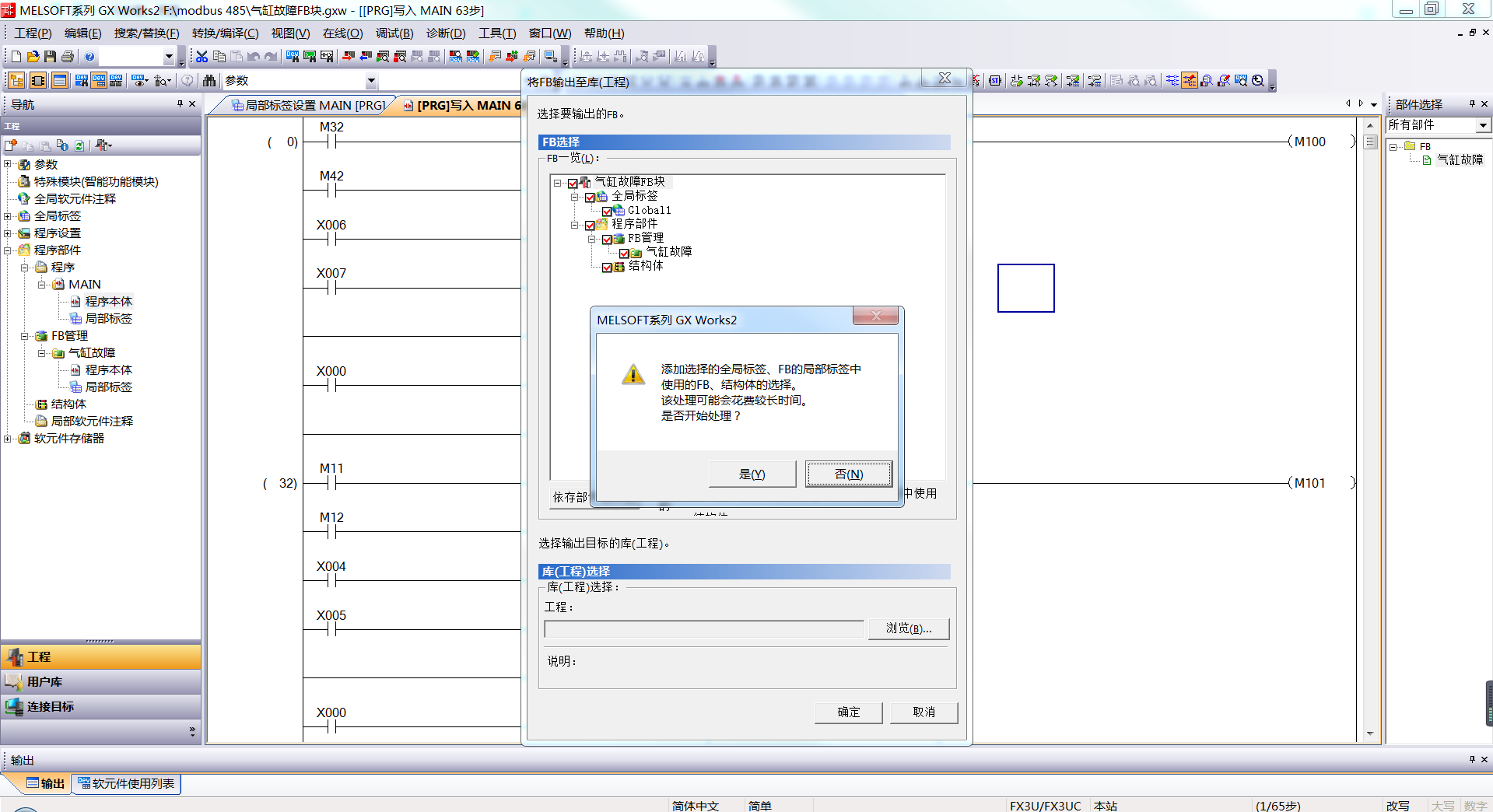

没有找到如何导出FB块,但是知道了怎么导入另外一个程序中、、

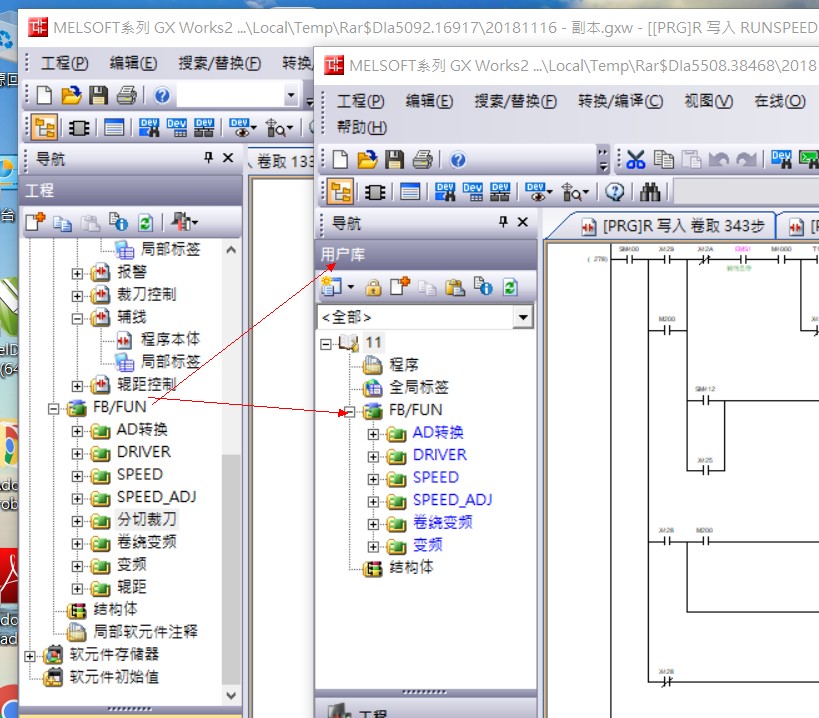

GW3直接右键就能导出,你这个我也不知

可以導出
要改別個地方
要變庫裡面則可導出

谢谢大师指点! 可不可以说的详细一点呢,具体是如何导进库里面呢?

只限兩種
st語言 結構化梯形圖/FBD
非常感谢老师的指导,真心感谢!
