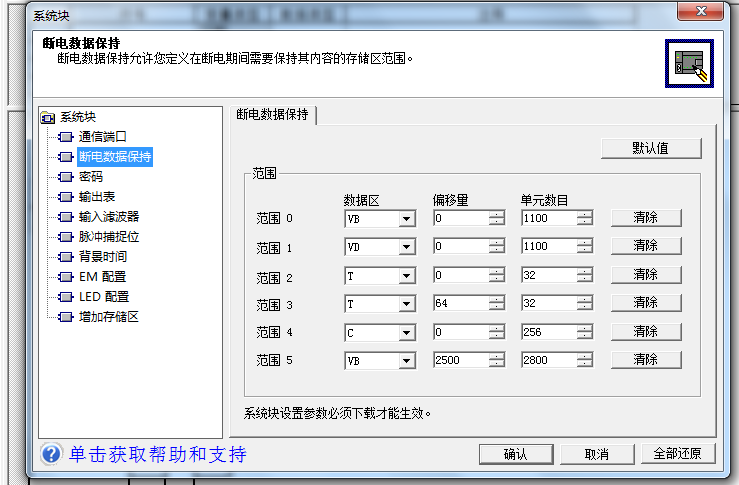

西门子200PLC的PID控制,程序用电脑下载到PLC后,运行正常,当将PLC断电重启后PID回路不工作,但只要将数据块重新下载PLC就能正常工作。找不到问题原因所在,那位高手能帮忙指点,非常感谢!

其他功能能正常工作吗?

PID控制应选用无条件调用

SM0.0的后边不能加任何条件。

PLC其他功能正常,PID手动功能也正常,用电脑将程序下载到PLC然后将PLC运行,所在功能都正常的,只要将PLC重启PID就不工作了。

断电保存寄存器这样设定不知有没有问题

PID功能块调用时,EN端不能有任何条件
