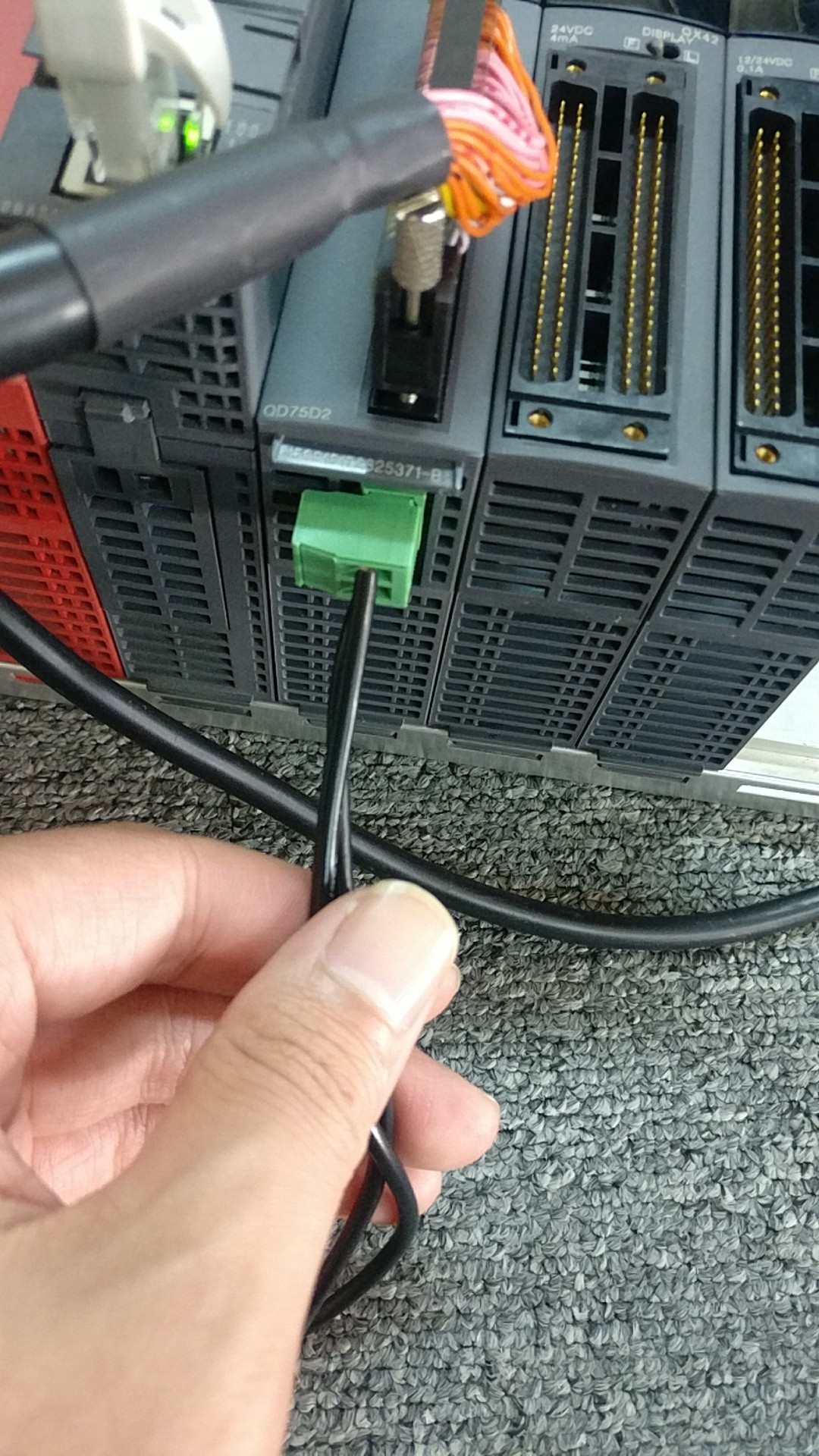

各位大佬麻烦问下,我现在使用QD75 D2定位模块与MR-JE-40A驱动器,但是手动操作、回原点时,伺服电机不转动,端子接线接线也是按照手册接线的,现在找不到问题所在了,麻烦各位大佬帮忙~另外QD75下面绿色的接头需要接线吗,若需要接线该怎么接

记得模块底下的插头是接工作电源的。

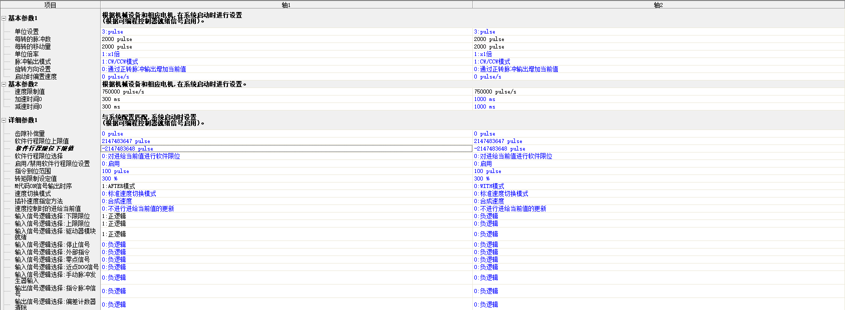

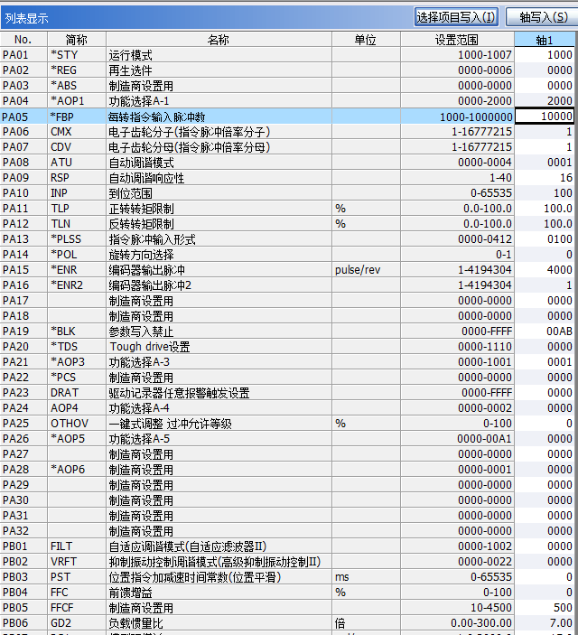

驱动器参数有没有设置好

下面那个插头是接差分信号的地线。

伺服控制器PA13号参数接收脉冲的形式要设置与QD75所发送脉冲模式一致
