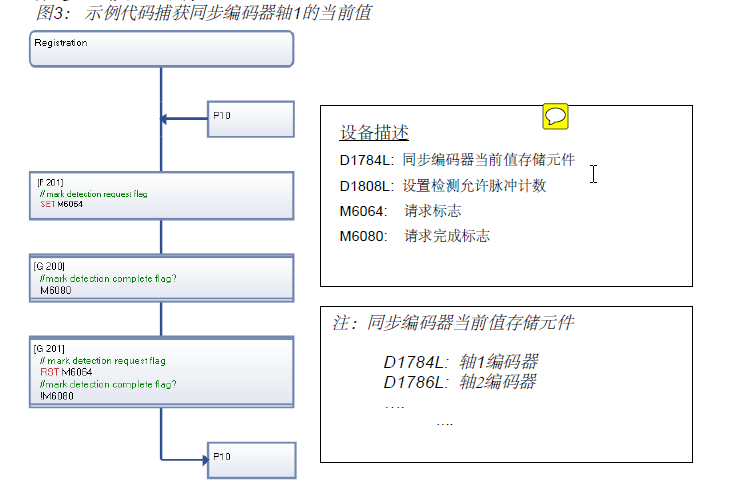

有谁知道 Q173PX 连接INC编码器 这个脉冲数怎么在motion cpu读取? 最近这个问题搞了好久 有谁也遇到过吗?

有固定的地址的,看手册

手册 里没有地址 ,问三菱公司 也没说不清楚
